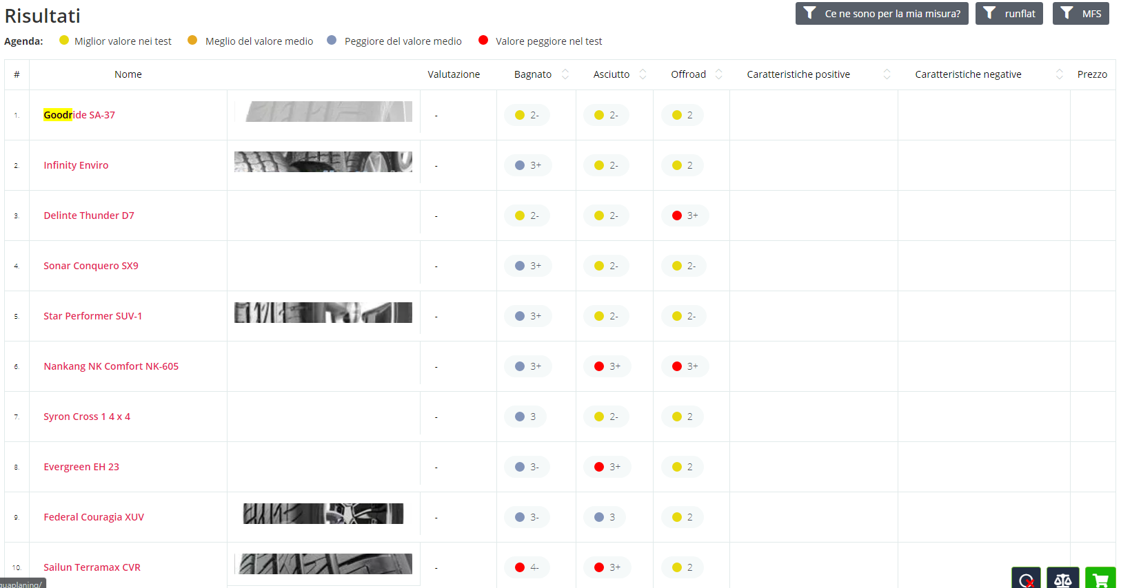

Il sito citato che testa le Goodride testa un modello diverso e non il SA37

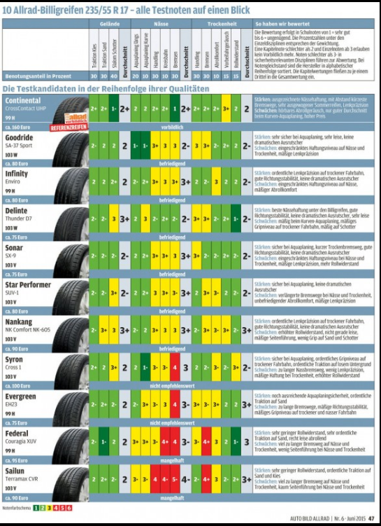

Ho pescato questo test:
Test pneumatici estivi 235/55 R17 - Autobild 2015
in cui le Goodride SA37 ne escono molto bene
