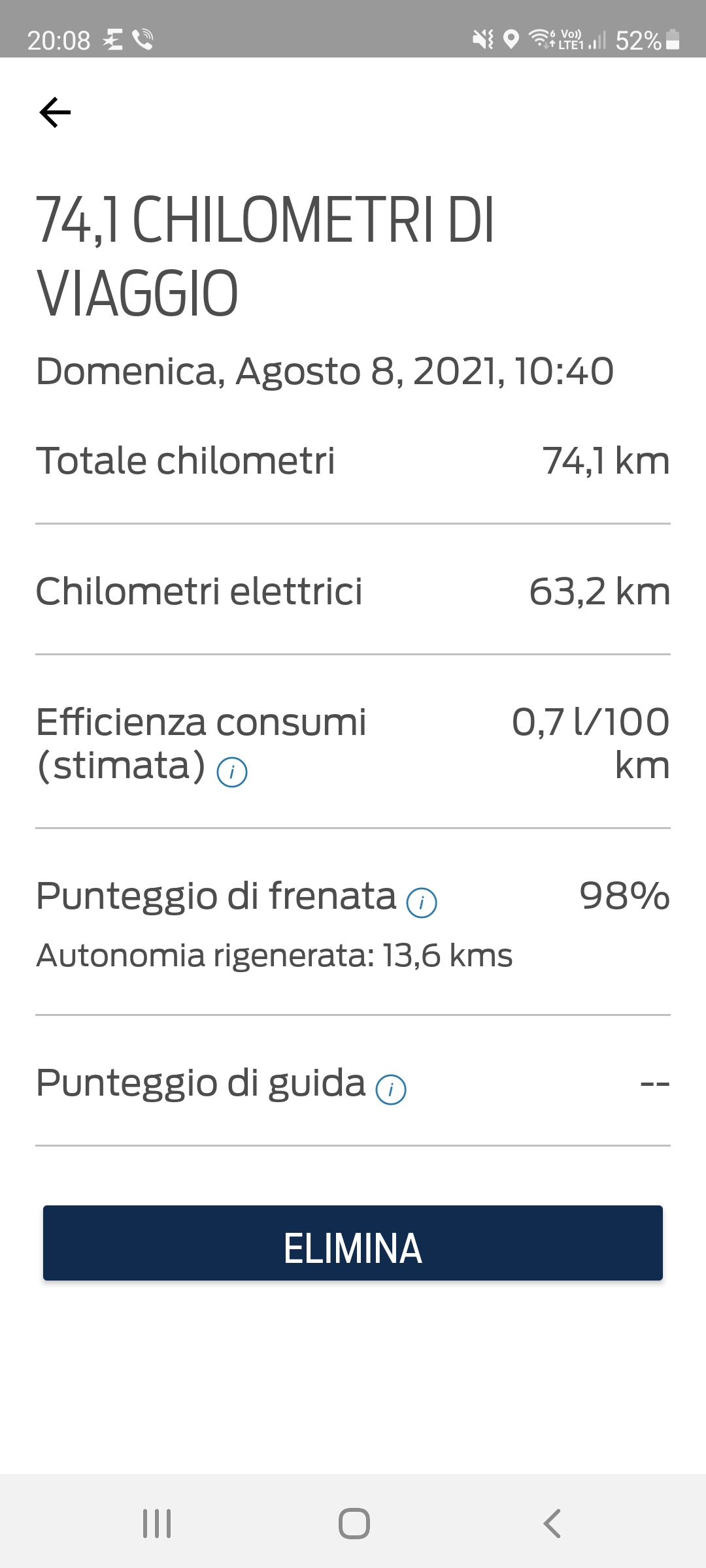

Consumi con batteria carica e 50% autostrada

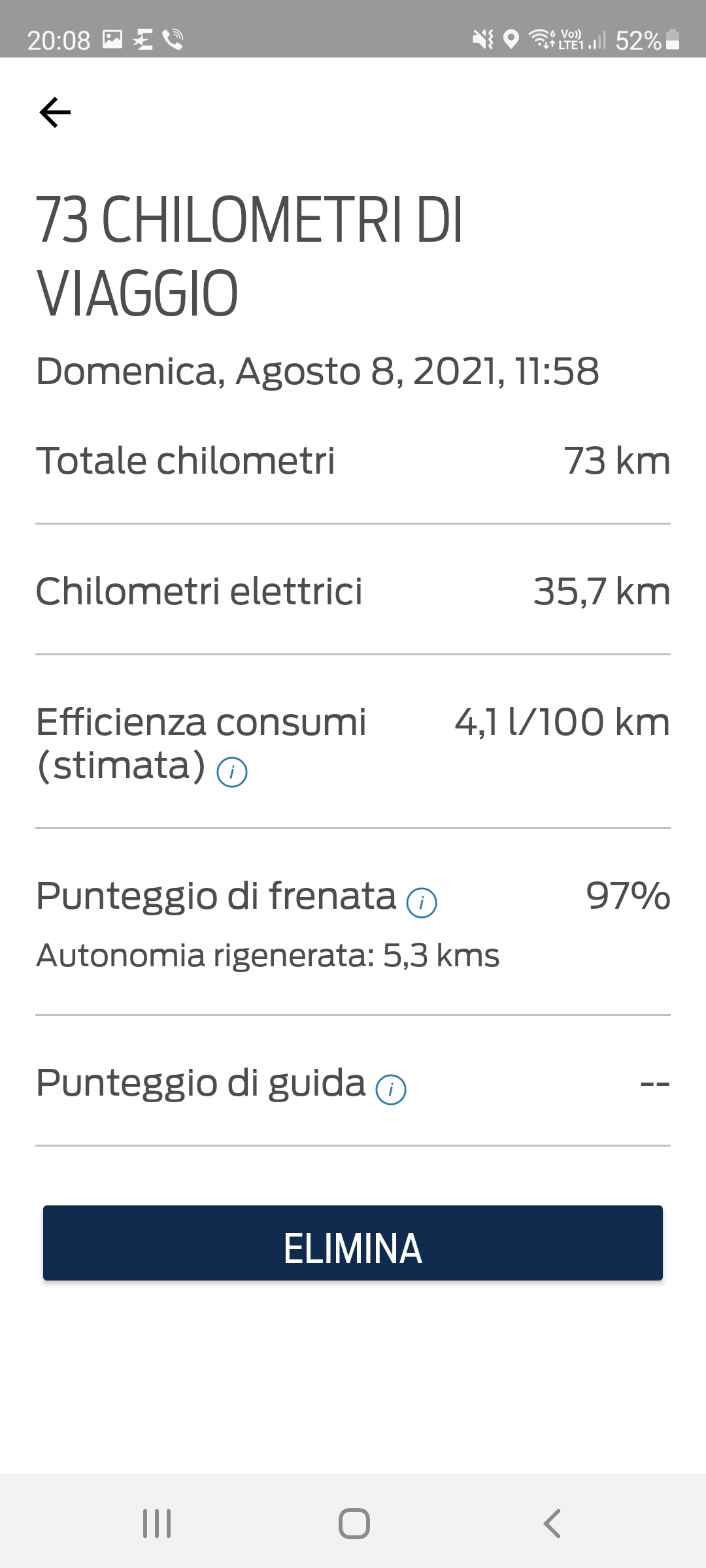

Consumi con batteria scarica e 50% autostrada

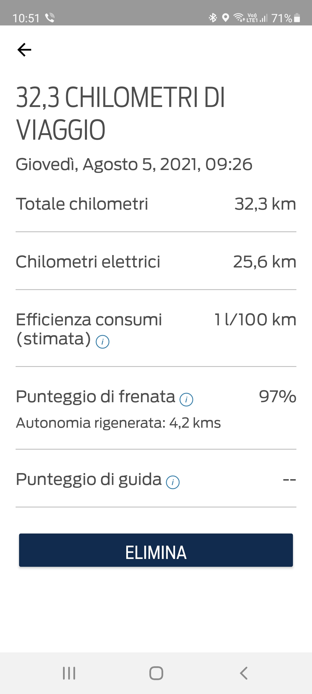

Consumi extraurbano batteria parzialmente scarica
Vedi l'allegato 19374
Vedi l'allegato 19375
Vedi l'allegato 19376

Nel primo viaggio sei partito con batterie cariche perchè su 70 km percorsi ne hai fatti 60 e rotti in modalità elettrica.
0.7 litri per 100 km significa che per fare quei 10 km non in modalità elettrica avresti usato 0,07 litri di benzina.
Poi nel secondo viaggio sei partito con batterie scariche e hai fatto sempre 70 km di cui metà in modalità elettrica,ma se le batterie erano scariche come hai fatto?
Hai consumato 4 litri per 100 km che significa 1,48 litri di benzina per fare 37 km.
Nell'ultimo viaggio con batterie parzialmente scariche hai percorso 32 km di cui 25 in modalità elettrica,quindi 7 a benzina.
1 litro per 100 km fatte le proporzioni vorrebbe dire di nuovo 0,07 litri di benzina.

A batterie scariche i tuoi dati dicono 4 litri per 100 km con 50% di autostrada,l'hai scritto tu.
Una percorrenza eguagliabile da un diesel.
