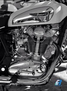

qualcuno aveva provato con un alberino verticale, ma poi è sparito...
Ho avuto la Ducati 450 Scrambler (quella originale) bialbero con distribuzione a coppie coniche comandate da un albero verticale, mai un problema tranne il serraggio periodico di alcuni bulloni, sul telaio, per le vibrazioni :emoji_blush:
Per un'auto moderna è improponibile, sia per i costi che per la complessità.
