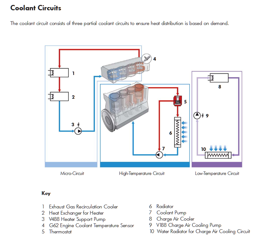

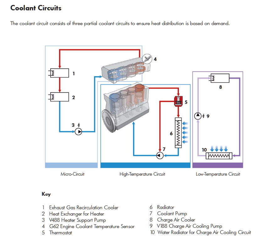

Io ho il 2.0 Tdi EA288, quando ho un po’ di tempo approfondisco anch’io.
Ti confermo che sui TDI EA189 (nella fattispecie il 2.0 140cv CFFB) la pompa elettrica è dedicata al raffreddamento dei gas di scarico riciclati tramite EGR.
Non ci sono altre pompe ausiliarie.
Negli EA288 la gestione termica è più sofisticata, con un circuito dedicato alla testa, EGR e riscaldamento abitacolo , uno al basamento, e uno all'intercooler.
