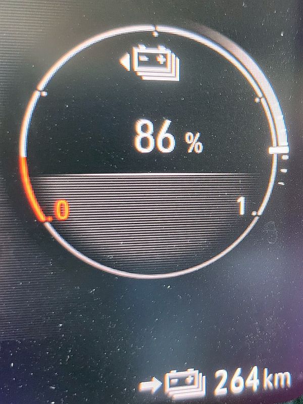

Ecco un esempio plastico, col caldo non torrido sui 31 °C ambiente, auto al sole, dopo il viaggio di rientro questa era la situazione (dal 100% l'auto ha fatto rientro-andata-rientro oltre ad aver perso il suo 1% delle due settimane di fermo):
264 km di autonomia indicata con 86% della batteria residua, la proiezione sul 100% è di circa 306 km, in linea con i circa 3 km x punto %, quindi riscendendo un po' le temperature i consumi rilevati e indicati sono tornati su valori "coerenti".
