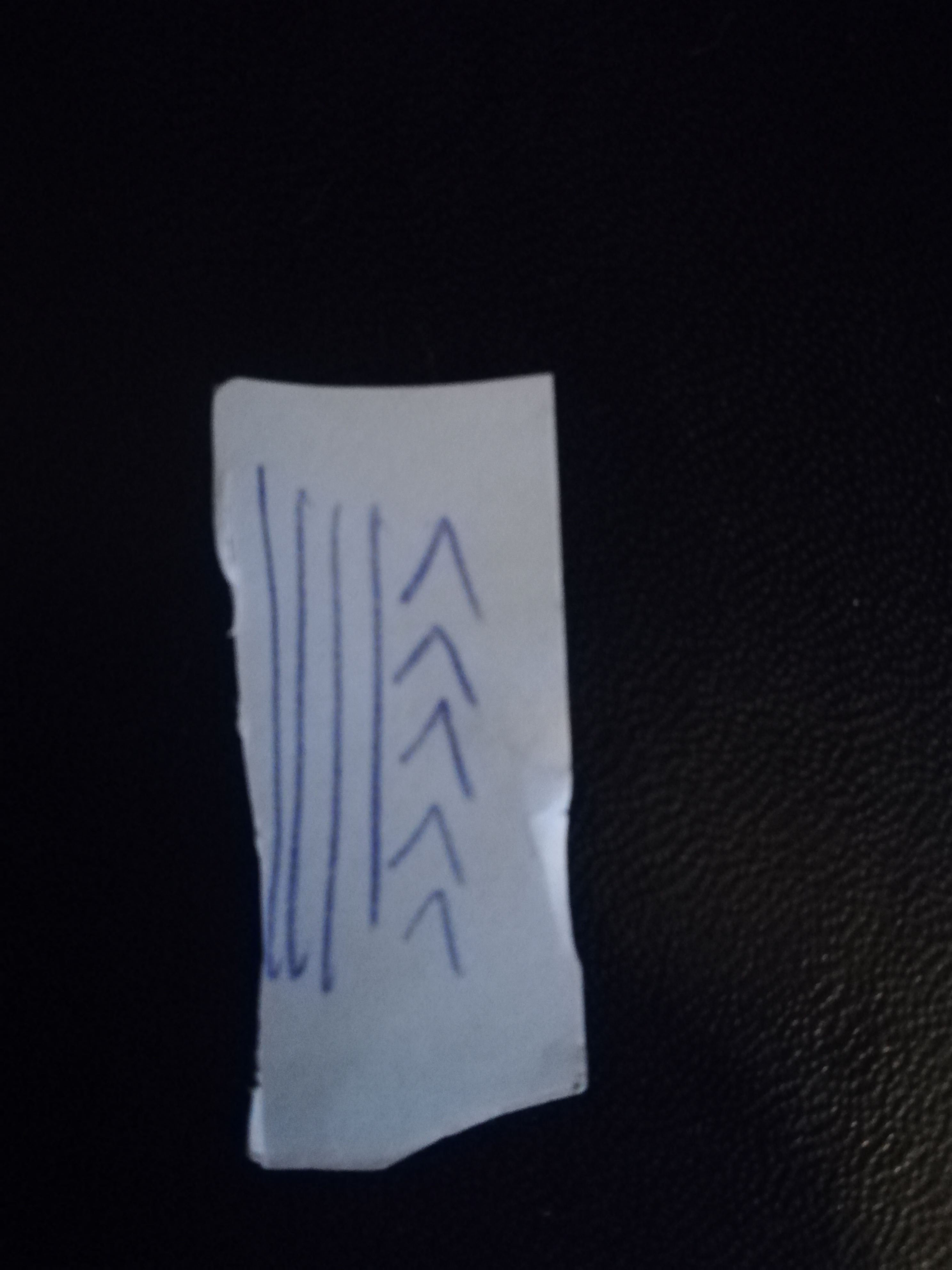

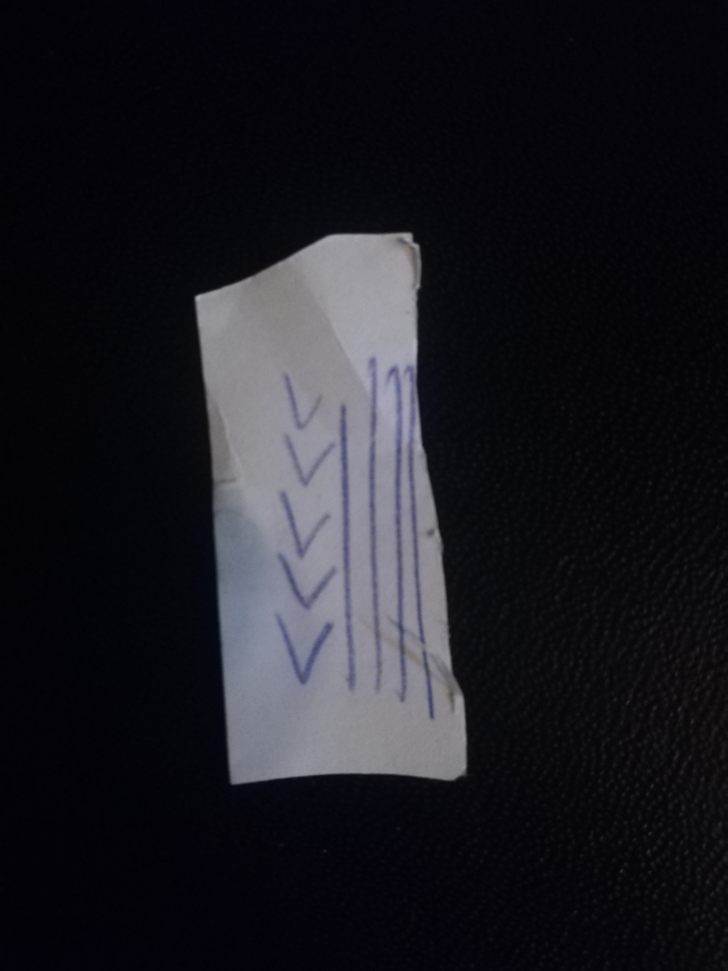

È normale per le asimmetriche. Adesso faccio un disegno estremo che non potrebbe mai essere montato ma che rende l'idea. Ma se tutte le asimmetriche sono così e sono omologate é chiaro che non ci siano rischi. Che l'acqua venga espulsa sotto la macchina o all'esterno non cambia niente, l'importante è che venga drenato. Edit. Ha ragione Tolomeo, apri un nuovo thread e ne parliamo lì

Continuo a ritenerlo un problema di geometria. Un disegno come quello che allego (estremo nella sua semplicità ed impossibile da montare) se portato sulla ruota dell'altro lato diventa praticamente l'opposto. Ma se quello che hai tu l'hanno fatto sulle gomme asimmetriche è omologato significa che non comporta problemi
