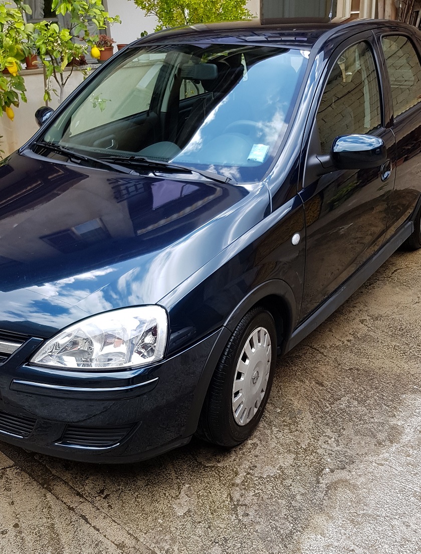

Sì sono registrato da molto. Ma non lo guardo e scrivo praticamente mai questo forum.
Di lavori nella corsa ne ho fatti molti.
Pompa acqua a 120000
Catena distribuzione a 136000
Frizione a 170.000
Radiatore a 190000
Altra pompa acqua 200000
Diversi supporti motore ( 3 o 4)negli anni
Tagliandi regolari ogni 15000.
Corsa C 1.2 16v 75 cv 2003
