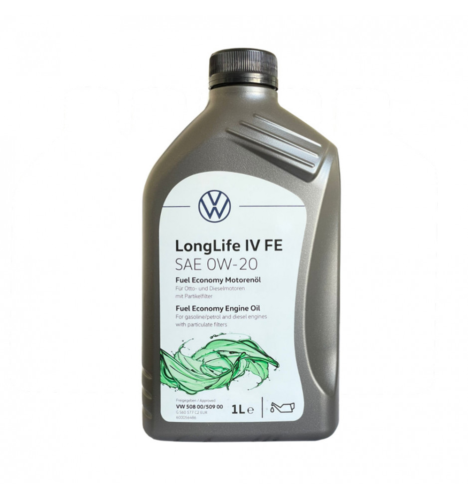

Tornando al discorso 0W20: buona parte della "cattiva" nomea l'hanno creata proprio le case stesse:
Il marketing infatti puntava ad un messaggio ben preciso (quest'olio ti permette di risparmiare carburante e quindi denaro) ma a differenza delle lampadine a led il consumatore ha interpretato male questo messaggio, a causa anche delle politiche UE contro i motori endotermici (giuste o sbagliate che siano) e della riduzione di fiducia generale verso le case automobilistiche (prezzi sempre più alti, in Italia dismissione di stabilimenti ecc..). Il cambio di marketing è netto:
Oggi infatti mediamente lo 0W20 gode di una brutta opinione, in maniera immeritata (quanti casi avete mai letto di motori buttati o rotti a causa di quest'olio? Quante rotture avete avuto perché nella vostra macchina avete usato l'olio indicato dal costruttore? Io nessuno al momento).
