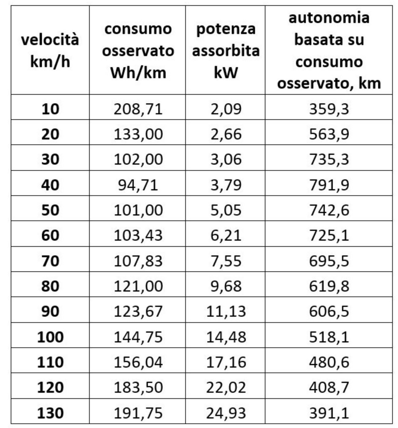

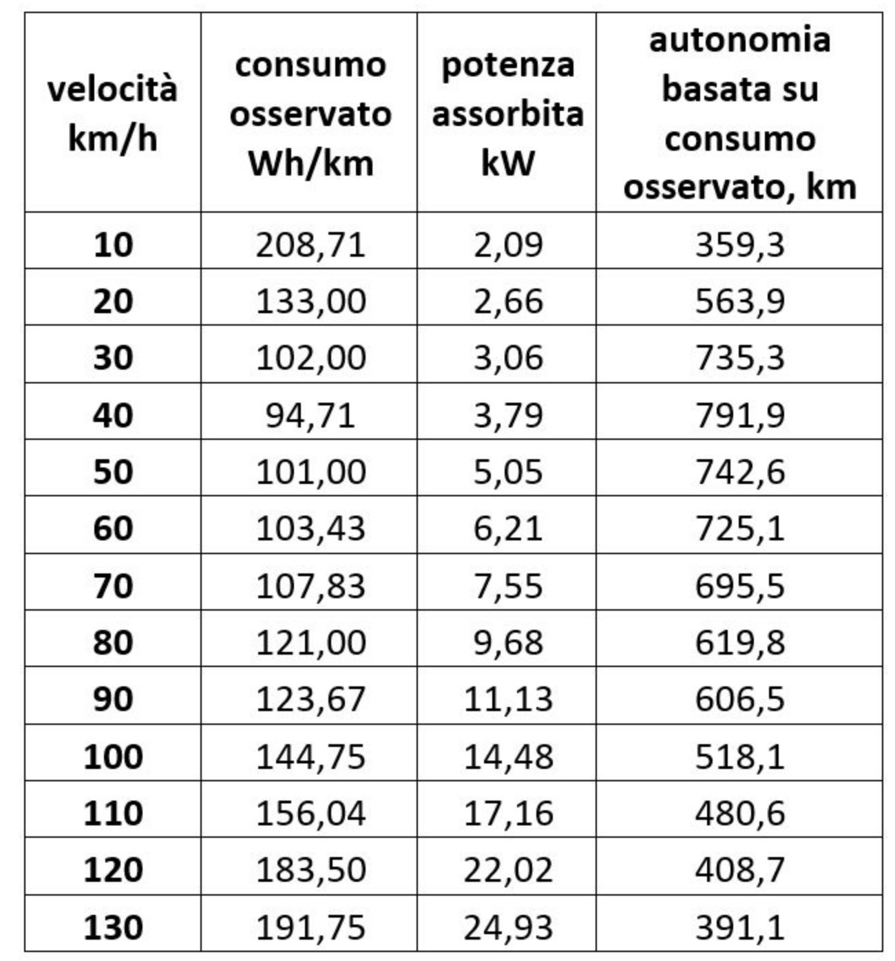

I paradossi del consumo chilometrico
Iniziamo considerando il caso della marcia a 130 km/h costanti su fondo buono e strada pianeggiante. A questa velocità il consumo medio osservabile sulla strumentazione (dopo un tragitto di qualche km per stabilizzare la lettura) è di circa 190 Wh/km (dal che si deriva facilmente che la potenza necessaria per avanzare a questa velocità è di circa 25 kW). Anche l’autonomia è facilmente calcolabile dividendo la capacità della batteria per il consumo chilometrico: 391 km circa.
Ripetendo lo stesso procedimento per la velocità di 120 km/h rileviamo un consumo di circa 183 Wh/km (corrispondente a una potenza assorbita di circa 22 kW) e a una autonomia di 408 km circa.
A 110 km/h osserviamo un assorbimento di circa 156 Wh/km (corrispondenti a una potenza di 17,1 kW) e l’autonomia risulta di 480 km.
Fin qui tutto sembra insomma intuitivo: più lentamente si avanza, più strada si fa. Sorge allora spontanea una curiosità: se ci muovessimo a passo d’uomo quanta strada potremmo fare? Vediamo.
Fissiamo una velocità di 60 km/h costanti: il consumo indicato è di circa 103 Wh/km (quindi potenza 6,2 kW circa); l’autonomia è di 725 km, ossia 165 km in più rispetto alla stima WLTP ciclo misto dichiarata da Tesla (che per la Model 3 LR è ufficialmente di 560 km).
Naturalmente ci prendiamo gusto e proviamo a vedere che cosa succede andando a 50 km/h. La lettura è 101 Wh/km, per una potenza di 5 kW e l’autonomia risulta 742 km.
Continuiamo con il dato a 40 km/h: consumo 94,7 Wh/km, potenza assorbita circa 3,8 kW, autonomia 791 km.
Proviamo allora a 30 km/h… Sorpresa! Il consumo smette di scendere. La lettura è infatti 102 Wh/km, per una potenza assorbita di circa 3 kW; l’autonomia calcolata è di 735 km. Quindi è inferiore a quella di quando si viaggia a 40 km/h o a 50 km/h. Com’è possibile fare meno strada andando a una velocità più bassa? Ci dev’essere un errore!
Proviamo dunque a 20 km/h: lettura 133 Wh/km, potenza assorbita 2,7 kW, autonomia calcolata “solo” 563 km. Non può essere! Per vederci chiaro fissiamo il cruise control a 10 (dieci!) km/h in una strada deserta e leggiamo il consumo indicato: è di ben 208 Wh/km, con un assorbimento di 2,08 kW! L’autonomia in queste condizioni crolla addirittura 359 km: si percorrono cioè meno km a 10 km/h che a 130 km/h. Incredibile ma vero.
Vedi l'allegato 26378
Vedi l'allegato 26379

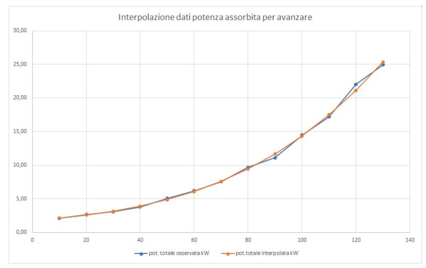

Da una rapida occhiata al grafico della potenza notiamo che a velocità molto basse, a fronte di un raddoppio della velocità (ad esempio da 10 a 20 km/h) la potenza richiesta per avanzare cresce solo di poco (appena del 20%). Poiché, alle basse andature, la potenza consumata cresce meno rapidamente della velocità, il consumo chilometrico si riduce. Infatti a 20 km/h impiego metà del tempo per percorrere, poniamo, 100 km, rispetto a 10 km/h; eppure la potenza non è doppia, ma maggiore solo del 20%, come già detto. L’energia consumata, che è data dal prodotto fra potenza e tempo di percorrenza, a 20 km/h è quindi minore che a 10 km/h. Quindi a queste andature, anche se anti-intuitivo, conviene accelerare per consumare meno (e di conseguenza, per avere una maggiore autonomia). Infatti la riduzione del tempo di viaggio è talmente grande da più che compensare l’aumento di potenza assorbita.
se cosi' fosse, al minimo a 9km/h dovresti consumare quasi nulla, invece consumi un botto.Certo, minore resistenza aerodinamica o di rotolamento.
Nell'articolo completo si evince che gli assorbimenti principali (a tempo e non dipendenti dalla velocità) sono i servizi accessori indipendenti dalla trazione. Diciamo che la Tesla 3, con tutti i servizi attivi, non è paragonabile alla flotta media circolante in Italia.I paradossi del consumo chilometrico
