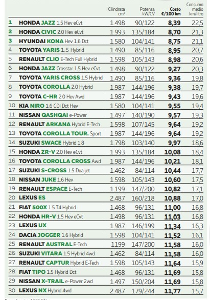

Ieri trasferta vacanze da Bologna alla Puglia.
742km in autostrada. Consumo alla pompa 4,5l/100km quindi 22,2 km/l.
Il CDB indicava invece 4,2l/100km.
Tenuti i 115kmh con l'ACC dove possibile se no comunque velocità più o meno analoghe.
Mi sembra un risultato davvero notevole..anche se mi ha rovinato la media essenzialmente cittadina! :emoji_stuck_out_tongue_winking_eye:
Grande Jazz!!
Ottimo !
Complimenti!
Neanche le diesel fanno questi consumi.
Mi raccomando, in Puglia mettila all'ombra perché il sole picchia :emoji_sweat_smile:
Immagino a pieno carico, si perché quelle medie, le fa anche la mia Swift My2017, 1.2 mild hybrid, ma viaggio sempre scarico e al max in due, 20-21 km/lt da pieno a pieno, ma percorsi molto misti, città, SS, SP, un po' di autostrada, ma con 2-4 ripartenze al giorno, se no le medie migliorerebbero e non di poco, tipo azzerando il cdb prima di un lungo viaggio ad es. Cmq mi sembra che anche Quattroruote aveva rilevato consumi irrisori per la Jazz e faceva pure meglio di Toyota Yaris.
