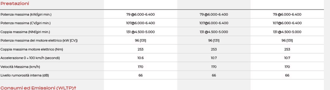

L'auto ha 131 CV, 253 NM di coppia e pesa 1400 Kg più carico, se si schiaccia l'acceleratore un po' dovrebbe andare.
Non ha il cambio e semplificando il motore gira secondo la quantità di corrente che serve oppure va in presa a velocità costante. Non regolare l'acceleratore sul suono che senti perchè sbagli completamente approccio.

253 Nm sarà la coppia di sistema.
Il motore termico, probabilmente, non andrà oltre i 140, visto che parliamo di un 1500 aspirato e, se deve erogare una certa potenza, girerà in funzione della coppia che ha, quindi abbastanza alto, tanto più se deve sfruttare l' "effetto Atkinson".
Tornando alla questione iniziale, temo che l'auto funzioni proprio così; nulla di anomalo.
I giri stanno relativamente bassi se la batteria è carica, nel momento in cui si scarica, il motore deve fornire la potenza sia per fare avanzare la vettura, sia per ricaricare e i giri salgono.
No. Ho preso i numeri direttamente dai dati tecnici forniti dal sito Honda, quindi cavalli e coppia sono quelli forniti dal motore elettrico che fanno testo e sono quelli utili visto come funziona il full hybrid della casa.
Il termico ricarica e va in trazione solo a velocità più o meno costanti quindi i suoi dati non rientrano nel computo.
Per il resto rinnovo il consiglio di utilizzare l'acceleratore sulla base di quanta spinta si sente e si vuole senza badare troppo al rumore del motore. Come per tutti gli ibridi è meglio accelerare per quanta spinta si vuole... ed il motore termico seguirà e si adeguerà secondo i suoi tempi.

Vedi l'allegato 27663

Un 1500 aspirato non può avere più di circa 150 Nm di coppia massima. E questo, probabilmente, ne avrà anche meno e solo a regimi abbastanza alti, conoscendo Honda.
I 253 Nm saranno la potenza di sistema, in gran parte dell'elettrico.
Intendo dire che, se, ad esempio il termico deve fornire 40 kW e lavora a 100 Nm di coppia perché sta lavorando "in Atkinson" deve andare a 4000 giri/min.
Non ho capito esattamente il punto.
Il motore che fa da riferimento per potenza e coppia dell'auto, anche quella dichiarata, è l'elettrico.
prima ho postato un estratto dai dati tecnici ed ora metto il link, dopodichè tiratene fuori le conclusioni che meglio credete.
https://brochures.honda.it/cars/hr-v-hybrid/?page=80
Insomma, se pesti giù l'accelleratore la coppia è 253 NM e arrivano dall'elettrico. I cavalli 131 ed arrivano dall'elettrico.
La potenza e la coppia massima sono quelle, se poi con quanto scritto sopra si vuole dire che il sistema non può mantenere potenza e coppia massima per "tot" tempo (chessò, finchè non finisce il carburante) credo che neanche un motore termico possa reggere più di tanto a piena coppia fino ad esaurire un pieno.
P.S. anche se dai test che mi raccontavano, ad Arese erano proprio i motori Honda a sciupare per ultimi in questo genere di prove.
:emoji_smiley:
Però se, al sistema, serve una potenza P che arriva dal termico, il termico dovrà girare ad un numero di giri n = 60 x P / (2pigreco x M) dove M è la coppia del termico e non quella di sistema.
E, se questo, come scrivevo, lavora a 100 Nm di coppia, più o meno, vuol dire che deve fare 1000 giri/min per ogni 10 kW che deve fornire.
