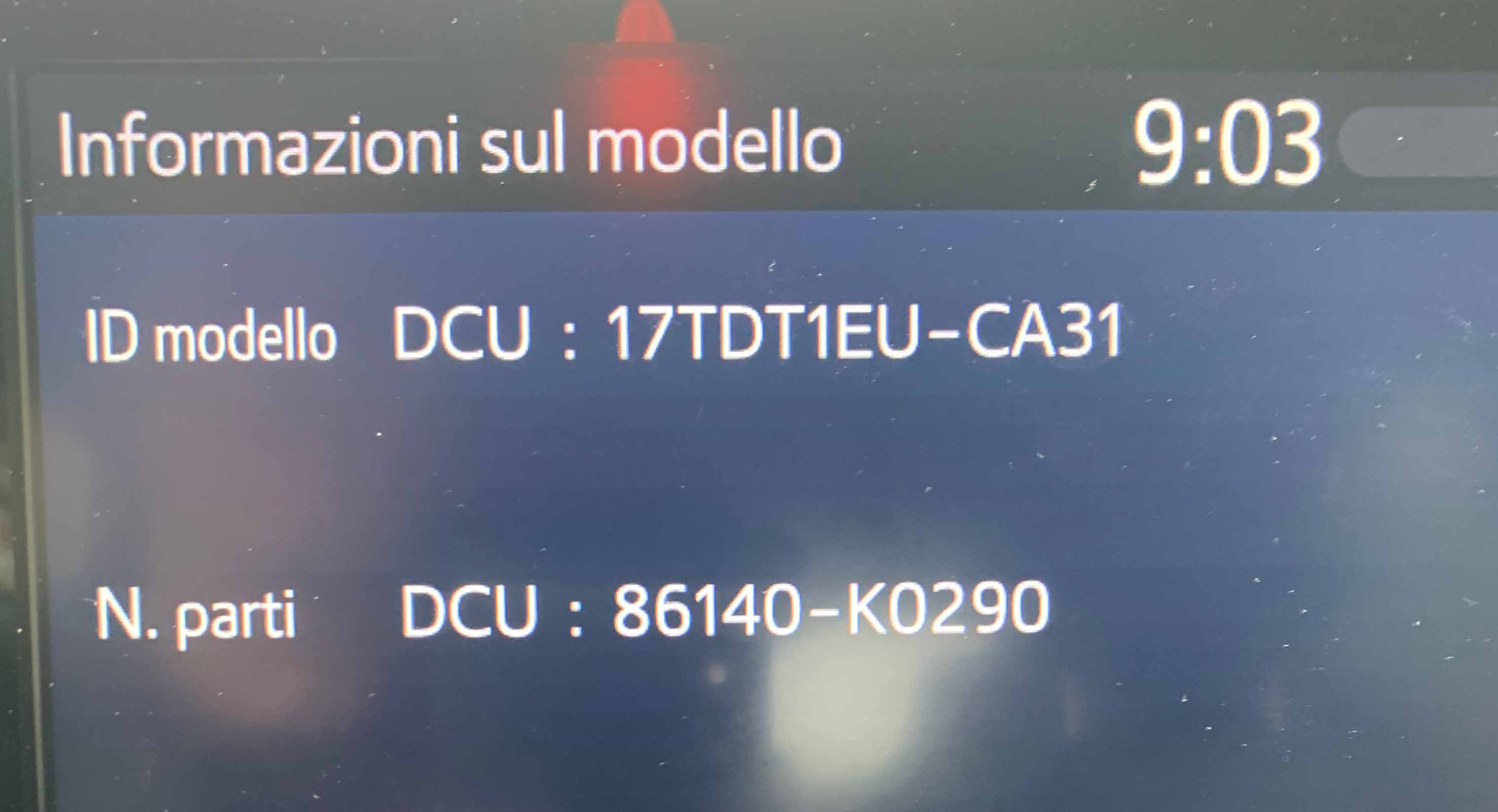

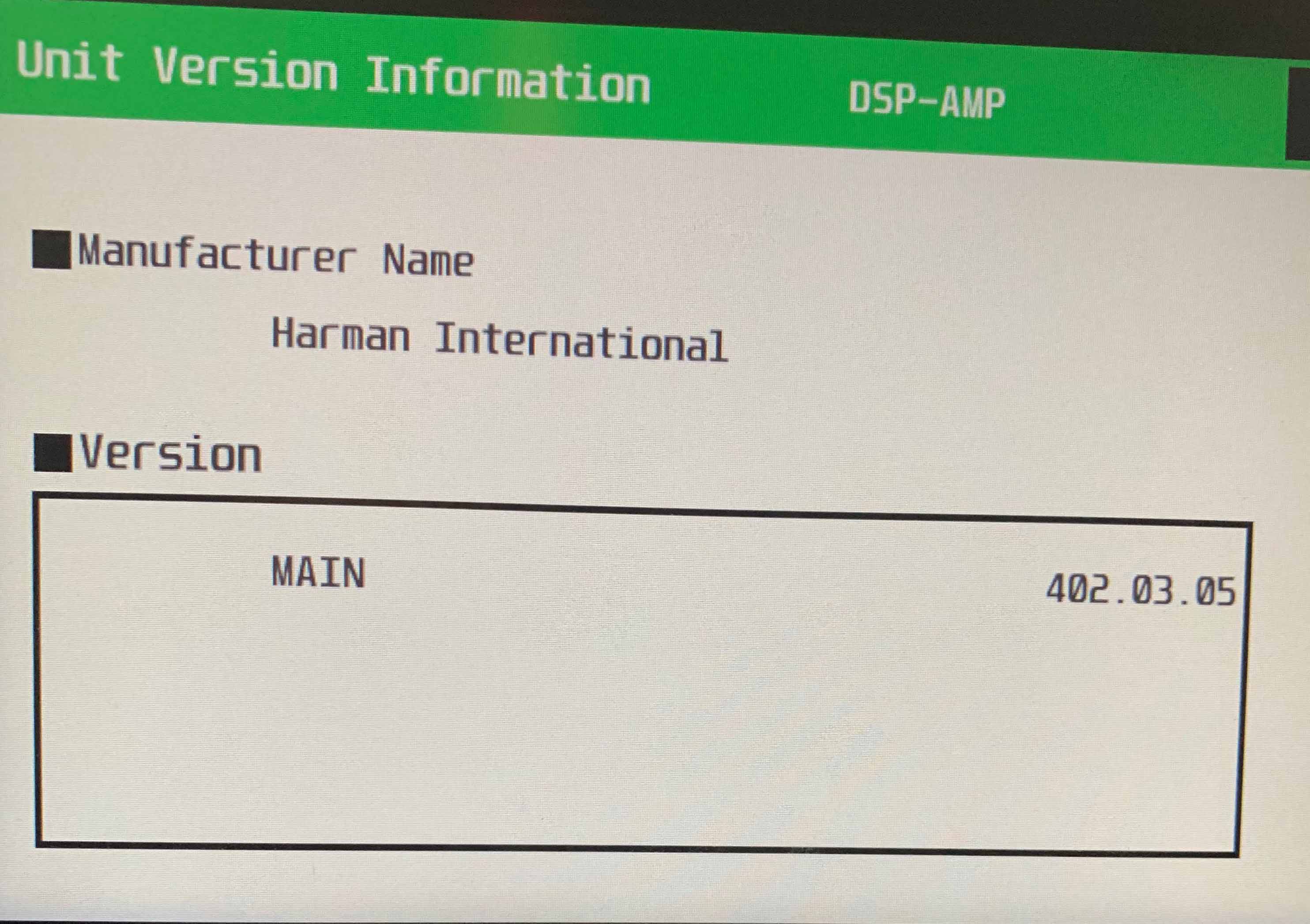

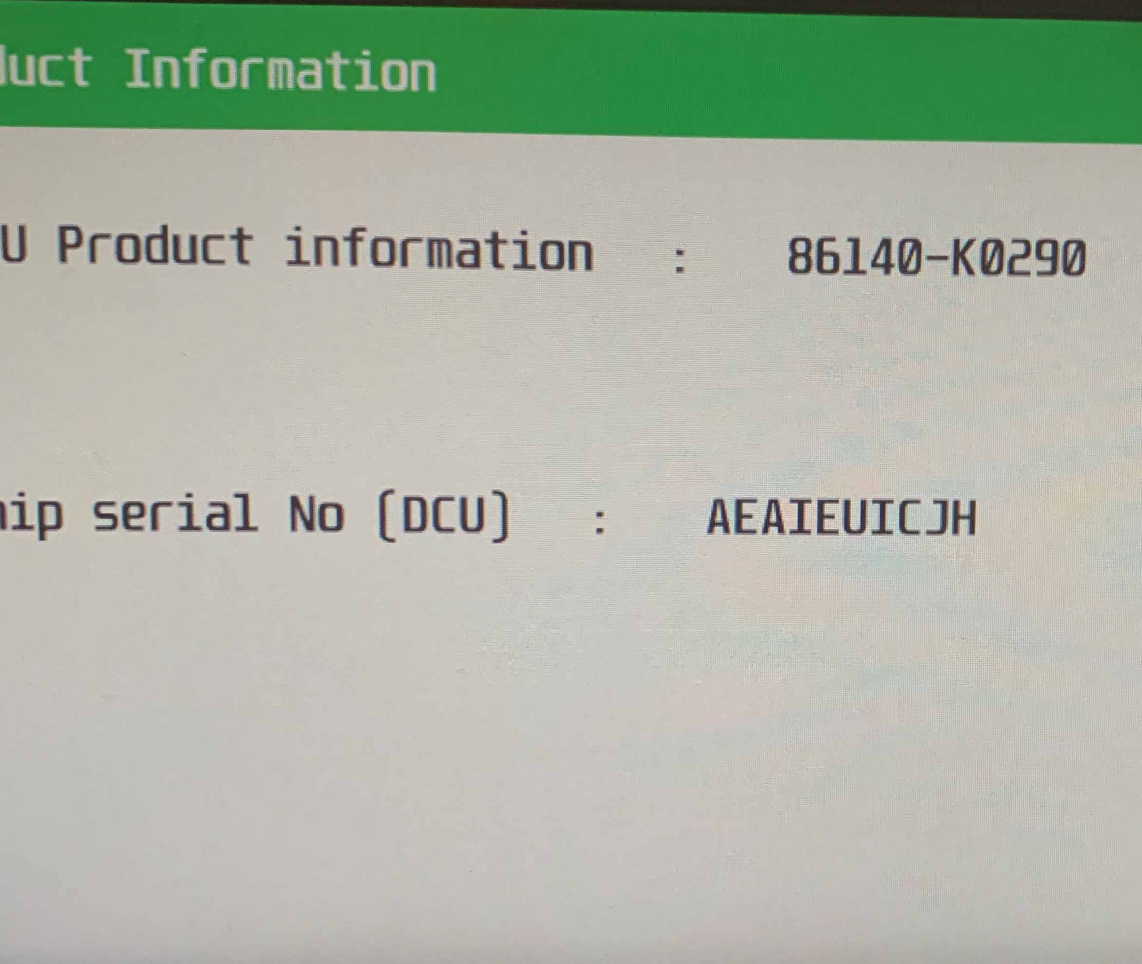

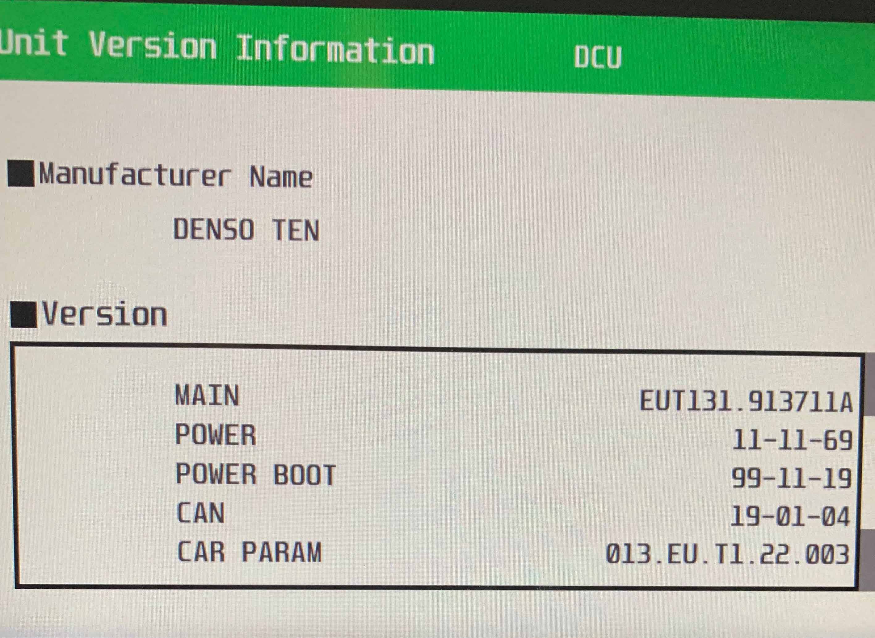

Ho paura che sarà molto complicato riuscire a ottenere qualcosa di buono dall'assistenza Toyota in tempi umani: perciò chiedo a qualche anima pia se c'è la possibilità da queste informazioni (in allegato) di capire che tipo di sistema multimediale è installato nella mia yaris premiere (y20) e se c'è la possibilità di aggiornare il software con la versione più corretta, perchè temo che più che un guasto hardware qui ci sia un problema di firmware sbagliato. Grazie

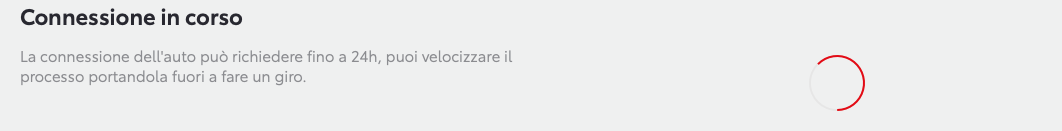

Eh... li ha attivati la CONCESSIONARIA, ma dopo un mese ancora c'è la "connessione in corso"...

sul wifi questa storia venne enormemente discussa (ma nn qui su altru forum che sono un po’ piú specifici) ai tempi dell’uscita della corolla, sembrava che i 17TDT1EU non funzionavano mentre i 17TDT2EU sì per via di un componente in più. Per quanto concerne le voci per attivare Wi-Fi e MirrorLink/Miracast: e sembrava che su tutte le DCU è possibile operare in modalità host (ricevere connessioni in ingresso, ad es. per abilitare lo streaming Miracast),mentre solo sulle DCU T2EU era possibile operare in modalità guest (client) per connettersi ad hot-spot esterni.
Sempre all’epoca, toyota diceva che la funzione Wi-Fi, su Corolla MY19 non ha la funzionalità di trasmissione dati ma è utilizzato per l’accoppiamento di due dispositivi attraverso Miracast. Nello specifico è possibile procedere alla riproduzione dei dati utilizzando uno smartphone Android e scaricando l’apposita app Miracast su quest’ultimo, precisando altresì che mirrorlink/miracast non sono compatibili ios Apple. Senza Navigatore: connette il cellulare all'infotainment via WiFi, ma non connette l'infotainment ad una rete WiFi esterna.
poi però sono usciti un fottio di aggiornamenti ed anche il retrofit, quindi non so piú

La connessione ai servizi è stata fatta TRE volte: al momento del ritiro, poi nella concessionaria dell'acquisto e infine nell'officina dell'assistenza. Sempre con lo stesso risultato: è ancora in fase di connessione...
Ma io temo che se l'auto non si connette alla rete, sarà impossibile che i servizi connessi si attivino.
premesso che ora é più semplice e si può fare anche da soli attraverso l’app myt, io ricordo che all’epoca l’auto andava censita sui sistemi poi ci voleva il vin ed infine l’email e anche l’apparecchio multimediale si inseriva il codice…
son cose differenti l’app myt funziona con la sim che hai dentro, io almeno l’ho capita così.
Fatto anche con l'app ovviamente... niente. Nel sistema multimediale manca proprio la voce del menu "Toyota on line", e quindi non c'è modo di inserire nessun codice. Per questo dico che secondo me è errato il software che hanno caricato.
