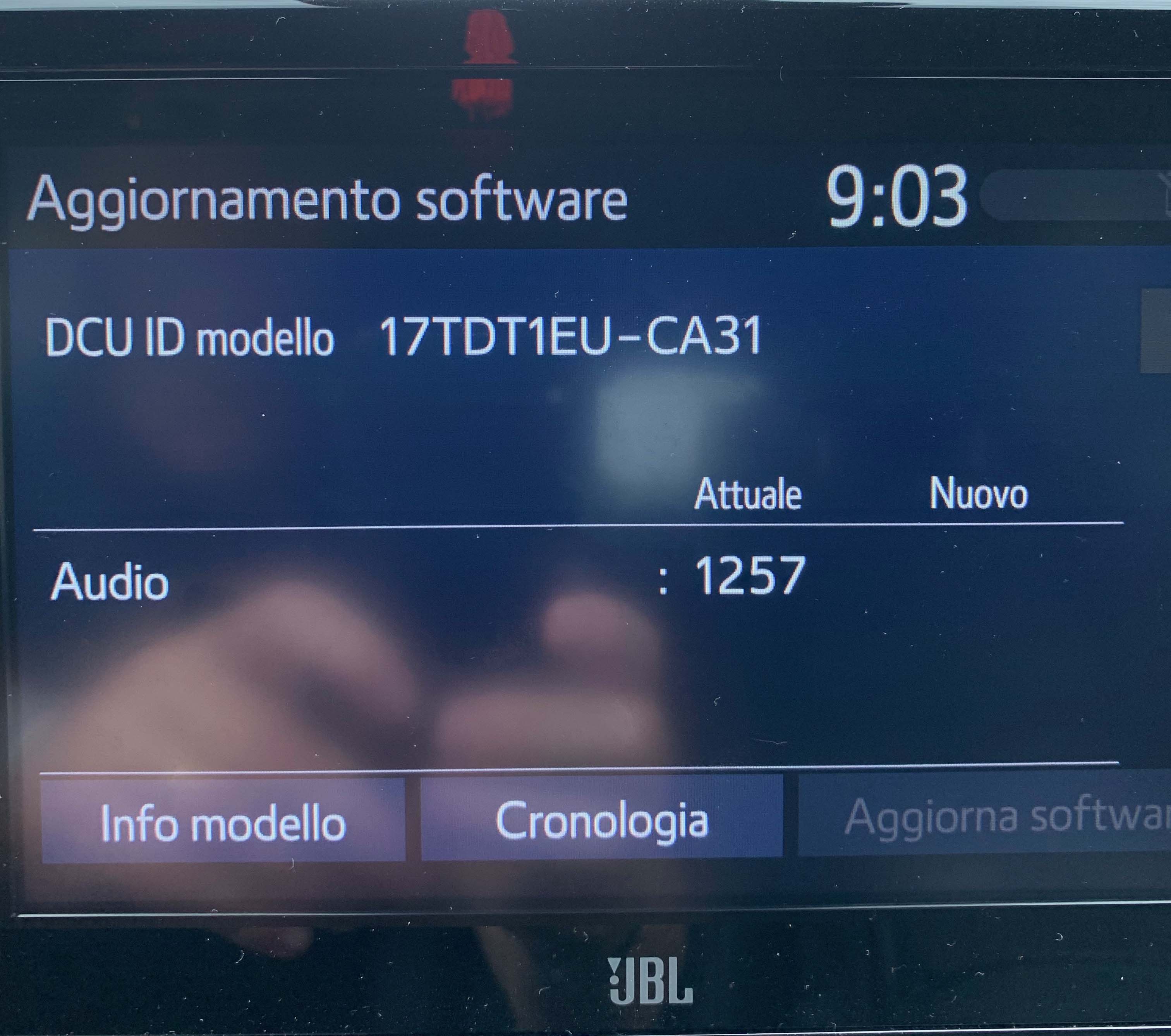

Nelle info di sistema il CDU ID è 17TDT1EU-CA31 Audio: 1257

Circa la presenza o meno del navigatore, non so aiutarti, di solito è un modulo che aggiungono aftermarket (è una specie di hardisk, su alcune versioni es rav cambia anche l'unità) o non c'è o non è stato configurato. Nel menù opzioni puoi vedere la versione software DCU sicuro non so se hai anche MEU (ho visto che qualcosa hai postato) e capisci che unità hai, hai scritto 17TDT1EU-CA31, mi pare che sia la versione DENSO e quindi col navigatore... forse non hanno settato bene qualcosina... come dicevo si perdono in po' nella PDS.

Per quanto riguarda il navigatore, il venditore oggi ha finalmente ammesso che non lo ha volutamente inserito perchè il sistema aveva già attivato l' AppleCarPlay. Io avevo invece chiesto esplicitamente di inserirlo, tant'è che per averlo avevo anche cambiato modello di Yaris. Infatti quella che avevo scelto inizialmente sarebbe stata disponibile con sistema jbl+navigatore a DICEMBRE. Ho scelto la Premiere proprio perchè era subito disponibile nonostante non mi faccia impazzire l'abbinamento rosso/nero e senza trascurare il fatto che costasse di più... Comunque resta il fatto che miracast non funziona e i servizi connessi non vanno. Quindi credo che comunque qualcosa non vada indipendentemente dal fatto che il navigatore non è compreso.
Ps: come da allegato il MEU non c'è...
