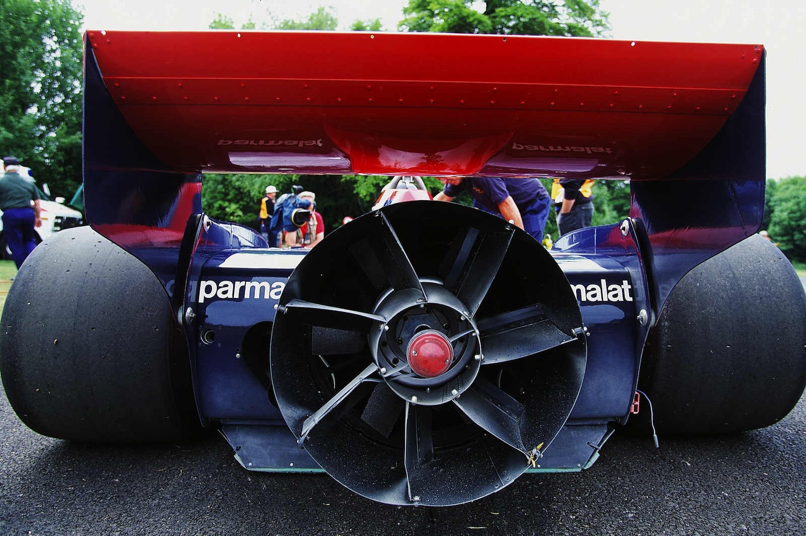

Le mitiche Wing Cars ! Quelle col ventolone dietro ...
Vedi l'allegato 9094
La vettura debutta al Gran Premio di Svezia 1978 dove vince con Niki Lauda. La concorrenza si scatena pretendendo la squalifica ritenendo la vettura non regolamentare. Cuoghi racconta: “Accendiamo la macchina ai box e accade una cosa inquietante. È tanto il risucchio della ventola, che la Bt46 si abbassa e tocca terra da ferma! Per non farla distruggere nelle spanciate, tanto gratta il suolo, togliamo le molle da 1000 libbre e adottiamo quelle da 3000… Prima delle qualifiche Gordon Murray viene da me e chiede di far imbarcare il pieno di benzina e gomme di “legno”. Ho capito male? Gli chiedo di ripetere. ‘Voglio il pieno. Siamo troppo forti. Dobbiamo bluffare, andare più piano, sennò ci squalificano’. Detto e fatto. Con 210 litri di benzina siamo secondi e terzi in griglia… In gara non c’è storia: Lauda stravince”. Dopo proteste e reclami la Federazione Internazionale bandisce la BT46B dal Mondiale: 1 gara disputata e vinta.
Tutto giusto, tranne l'incipit. Le wing-car erano le monoposto con l'"effetto Venturi", ovvero le fiancate con l'ala interna di forma ad hoc per determinare appunto l'effetto Venturi, e il "sigillo" delle minigonne per non far uscire l'aria dai lati delle fiancate stesse.
Nel caso della Brabham-Alfa col ventilatore si creava invece un risucchio di aria sotto la vettura e un effetto-ventosa.
credo,ma ovviamente potrei sbagliare,che in se per se le dimensioni non violano il regolamento lo violerebbe lo scopo raggiunto, non credo quindi che a priori si possono vietare fori o indicare che oltre ad un certa dimensione sono vietati, si deve appurare lo scopo che questi raggiungono, per assurdo se io faccio un buco di 10 cm e questo non comporta migliorie aerodinamiche non credo che lo si può vietare, il punto secondo me è che una volta evidenziata un modifica in una vettura in tempi rapidi la federazione deve indicare se consentita o meno, per dare anche diritto agli altri team a loro volta di utilizzarla. Nello scorso campionato si è continuato a sospettare dei famosi fori Mercedes indicandoli come motivo del miglioramento evidente della vettura, ma il punto non era questo , il punto era se quei fori erano regolamentari o meno, una volta che lo erano che la vettura migliorasse la gestione dei pneumatici era del tutto regolare.
Io penso che la FIA si esprimerà in modo definitivo prima dell'inizio del campionato.
Le wing-car o macchine ad effetto suolo ebbero inizio nel 1977 (Lotus 78) mentre nel 1978 debuttò la Brabham-Alfa BT46B che sfruttava sempre l'effetto suolo, ma estremizzato dalla presenza di un potentissimo aspiratore ad elica, unito ad una "sorta di cuscino di kevlar aderente al suolo, che con la velocità si gonfiava e garantiva tenuta, amplificando l’effetto sigillo”.. Ecco che per questa specifica macchina si coniò il nome di fan-car, ma il gruppo di appartenenza rimaneva sempre quello delle Wing, tipologia che rimase fino al fino al 1982 e poi bandite, anche per la dipartita del povero Gilles Villeneuve.
Si, però tecnicamente il principio di funzionamento era un po' diverso, ideato per la prima volta dalla Chararral 2J del 1970. Non sfruttava solo dinamicamente il vento, ma l'aria forzatamente "lavorata" dal ventilatore.
