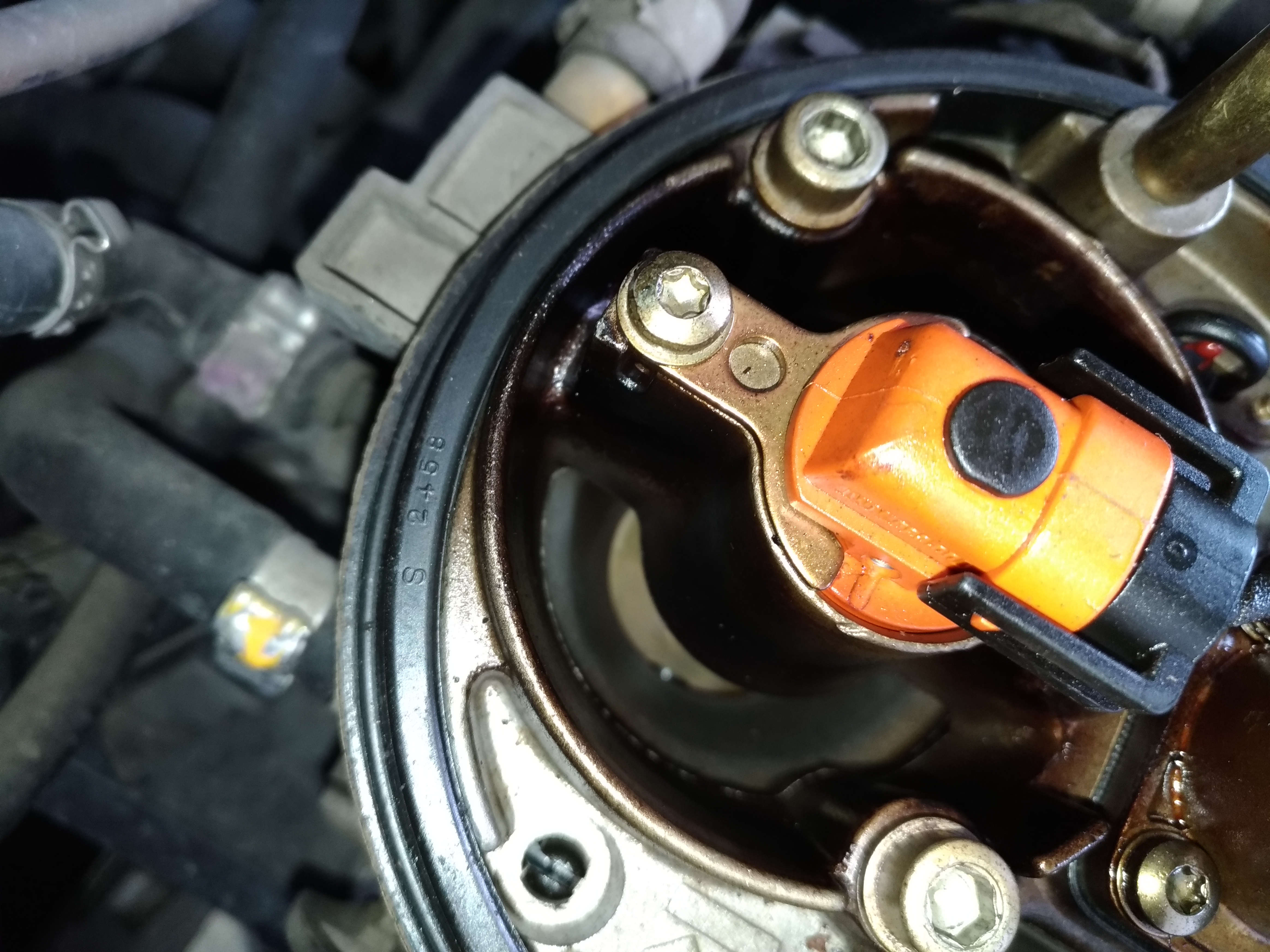

L'ho fatto come prova, ora devo acquistare lo spray per pulirlo. Ma perché c'è questo connettore? Va staccato?
Il connettore c'é perché é quello che monitora l'apertura della valvola.
Se non ricordo male per toglierlo peró bisogna rispettare una certa procedura, ma qui ti rimando a chi me sa di più.
No quel connettore è quello che controlla il monoiniettore. Lo stacchi se vuoi rimuovere tutto il corpo farfallato, ma io eviterei.... Non si stacca solo quello, e il resto non mi pare molto alla tua portata.

Excusami ma visto che sono gnurant ( e infatti stavo dicendo una corbelleria ) che sarebbe sto monoiniettore, dal nome potrebbe essere un unico iniettore che lavora su tutti e 4 i cilindri in determinate occasioni.

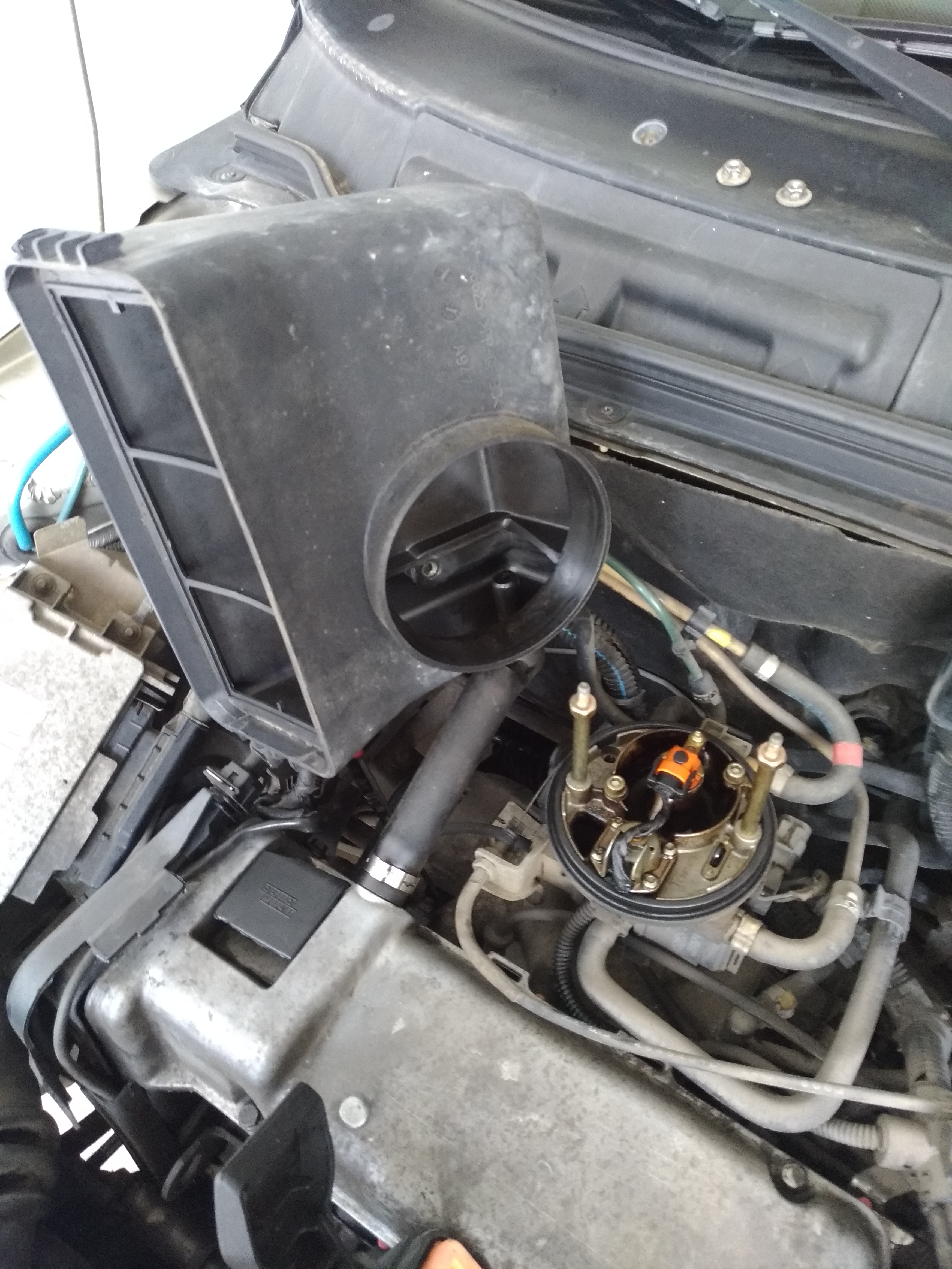

Lo devo solo pulire con lo spray, non devo smontarlo, anche perché guardando la farfalla sembra anche nuova, cioè non c'è proprio lo sporco. Avevo deciso di farlo perché ultimamente l'auto quando sta al minimo in 1 e 2 marcia senza accelerare, singhiozza sempre e saltella, ma forse può essere il carburante sporco.

I primi impianti di iniezione elettronica (non meccanica) di Bosch e Marelli potevano essere multipoint (un iniettore per cilindro) oppure monopoint, nei quali un iniettore serviva tutti i cilindri esattamente come capitava prima con il singolo carburatore.
I monopoint, il cui scopo era quello di trasformare ad iniezione (magari con kat) con poca spesa motori economici a carburatore sono spariti con l'inasprimento delle normative euro, al massimo saranno arrivati all'euro2.

Può esser quello, ma potrebbe essere anche la valvolina di bypass dell'aria per il minimo, francamente non ricordo cosa usasse quel motore per tenere il minimo. Adesso con le farfalle motorizzate si muove direttamente la valvolona, un tempo la farfalla chiudeva completamente in rilascio e l'aria per il minimo veniva fatta passare e regolata da una valvola secondaria, solitamente a spillo.

In pratica era un rudimentale sistema di iniezzione direttamente nel colletore di aspirazione giusto per sostituire i carburatori ed evitare di stare a regorarli e tararli.
Sì. Hanno avuto il loro momento di gloria quando i costruttori hanno dovuto catalizzare motori di piccola o media cilindrata che prima erano governati da un carburatore, ma si trattava comunque di una regolazione grossolana soprattutto nel funzionamento a freddo. Quando le normative hanno iniziato a guardare con una certa attenzione cosa succedeva nei primi minuti di funzionamento, i costruttori han dovuto ripiegare sul multipoint anche per potenze contenute.
Il tubone in apertura post serviva invece a normalizzare la temperatura dell'aria in ingresso, perchè sia i carburatori che i monopoint non gradivano aria troppo fredda: quindi in ingresso al filtro aria (sempre a monte) veniva messa una valvolina termostatica che muoveva una farfalla per prendere aria o dal tubo dritto (quindi a temperatura ambiente), oppure riscaldata prendendo quella che lambiva i collettori, caldi. In climi caldi si fatica a percepire la differenza, ma ad alta quota o nei paesi nordici sarebbe il caso di sostituire quel tubo..
Negli anni 60-70 non c'era questa valvola, ma una levetta da manovrare manualmente al cambio di stagione oppure il coperchio del filtro aria da smontare e rimontare girato.
Quoto tutto. Anche la mia 5 ha il "cambio di stagione" manuale.
Per l'inverno si deve sfilare l'estremità esterna del tubo corrugato che va al filtro aria dalla mascherina accanto al radiatore e fissarlo in zona collettore di scarico, tra motore e abitacolo.
