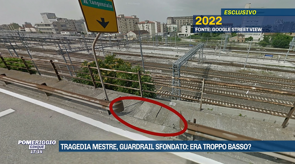

Mestre, il guardrail con il varco. “Ne mancavano due metri”. E mai un vero restauro...
La struttura arrugginita nel punto dell’incidente. Dagli anni Sessanta nessun intervento di manutenzione straordinaria...

Se quel carrozzone dell'Anas (da cui fino a non troppo tempo fa dipendeva quel tratto di strada) non ha fatto nulla e se la Regione Veneto non era riuscita ad intervenire tempestivamente dopo il subentro ad Anas, sarà materia di giudizio. Ma i soldi per mettere in sicurezza i tratti più a rischio ci sono, i costi non sono impossibili, parliamo di poche centinaia di euro a metro e a NE ci sono un mucchio di barriere in rifacimento.

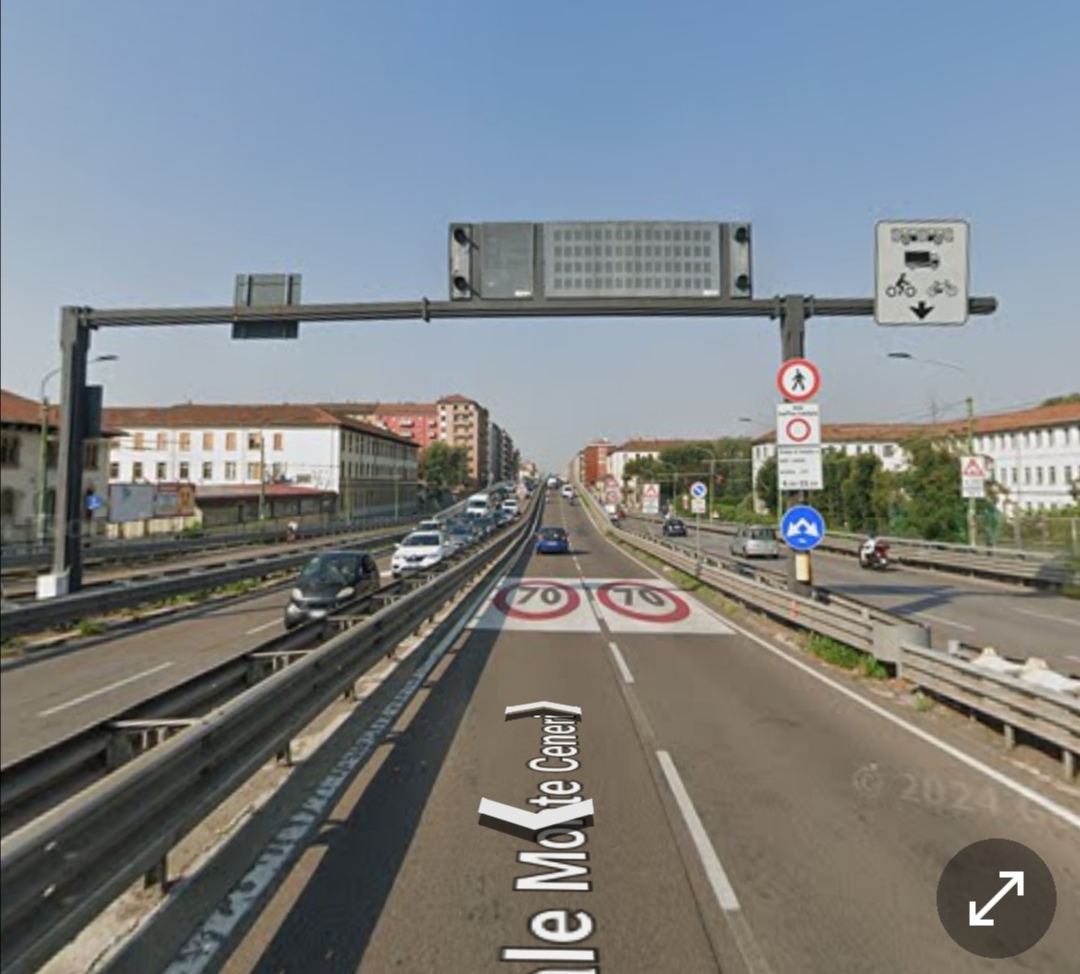

A parte la questione urbanistica, mi pare di vedere che questo cavalcavia è dotato di barriere un pelino più moderne rispetto a quelle di Mestre

Questo è un altro punto della Tangenziale, su un ponte, com'è che qui ci sono barriere migliori, sia pura non recenti? e se scorri sulla tangenziale, vedrai che in molti punti ci sono barriere ancora migliori.
https://www.google.it/maps/@45.4839...6384!8i8192!9m2!1b1!2i18?coh=205409&entry=ttu

Se verrà abbattuto sarà solo un disagio per chi passa di lì ogni mattina e anche per chi ci vive dato che il traffico che ora scorre si riverserà sotto dove c'è un semaforo ogni 50m ed è già un disastro ora. Non penserete che la foto sia stata fatta durante l'ora di punta spero.
E comunque è stato rimodernato pochi anni fa con barriere adeguate e autovelox fissi.
Da lì il pullman non sarebbe caduto... Anche perché non poteva salirci...
