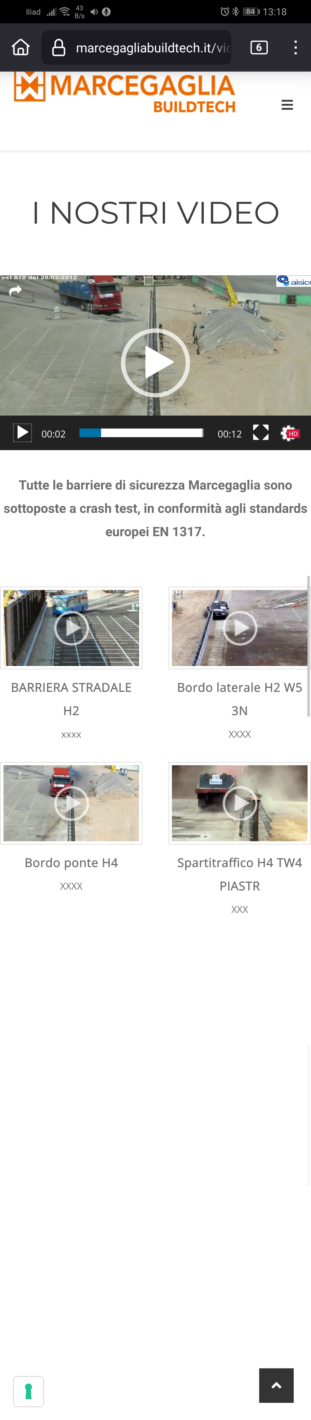

Ripeto
Video denominato Bordo ponte H4 su questo sito:
https://www.marcegagliabuildtech.it/video-gallery-demo/
E' un esempio di barriera che si monta sui ponti (e il simulatore riproduce esattamente la struttura di un ponte, anche se pare appoggiato a terra, perché la barriera no ha fondamenta nel terreno ma è "agganciata" alla struttura in c.a. che simula il ponte). Ci sbatte contro un camion, presumibilmente più pesante di un pullman, con un angolo di impatto abbastanza elevato, e la barriera tiene perfettamente.
Quindi si può fare
E se questa ditta realiza tali barriere, signiofica che le vende, non le costruiosce per metterle in magazzino.

Ancora... È appena più sotto il video che ti dice u2511, è un camion rosso non il pullman blu ed è un guardrail e non una barriera in cemento.
Basta che scorri la pagina linkata.

L' ho appena riguardato
E' indicato in blu
------------------BORDO PONTE H4....--------------------------------
-------------www marcegagliabuild....gallery/demo....-------------
Il pullman celeste ci arriva contro....
" Vado bene sin qui "
....Raspa
( contro il muro che tiene perfettamente )
tutto il suo fianco,
e ne esce MASSACRATO nelle 2 file destre che se occupate....
Tremo al solo pensarci
Pero' ha tenuto

Il camion l' ho e l' avevo visto
Quello elastico lo trattiene benissimo....
Piantato a terra....
Guarda sotto
Esatto
il Camion tiene, visto ora e anche in altre occasioni.
Ma io parlo e parlavo di pullman:
non capisco perche' la stessa barriera non la usino per il pullman....
Che con l' H2 del filmato, questo ne esce massacrato

Questo non lo so, probabilmente ogni barriera ha pro e contro o si può utilizzare in alcune situazioni ma non in altre.
In ogni caso qualsiasi soluzione è meglio del foglio di carta che faceva da guardrail sul ponte di Mestre. Anche ci fosse stata la barriera H2 sarebbe finita meglio. Non bene sicuramente ma molto meglio.

Il pullman è stato usato per testare un altro tipo di barriera.
