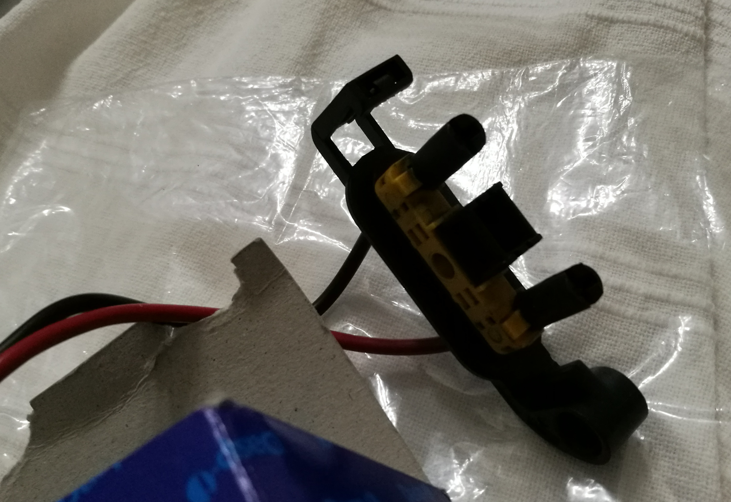

ciao a tutti a me non funzionava solo la velocita 4 oggi ho sostituito la scheda delle resistenze pagata 58 euro ma niente il problema non si e risolto ho buttato solo i soldi , ora cosa posso fare per risolvere il problema?grazie
Controlla il connettore, troverai che ci sono dei pin bruciati. Puliscili con la carta vetrata o sostituiscili. Oltre la resistenza si rompevano anche quelli
Il connettore non può essere perché era compreso nel kit resistenze quindi è nuovo. Ma il connettore delle resistenze dove va? Sulla ventola o sul selettore delle velocità?
Mi servirebbe uno schema elettrico x fare delle prove con il tester
Scusami si mi sono sbagliato il connettore compreso nel kit resistenze è quello composto da solo 2 fili rosso e nero belli doppi
