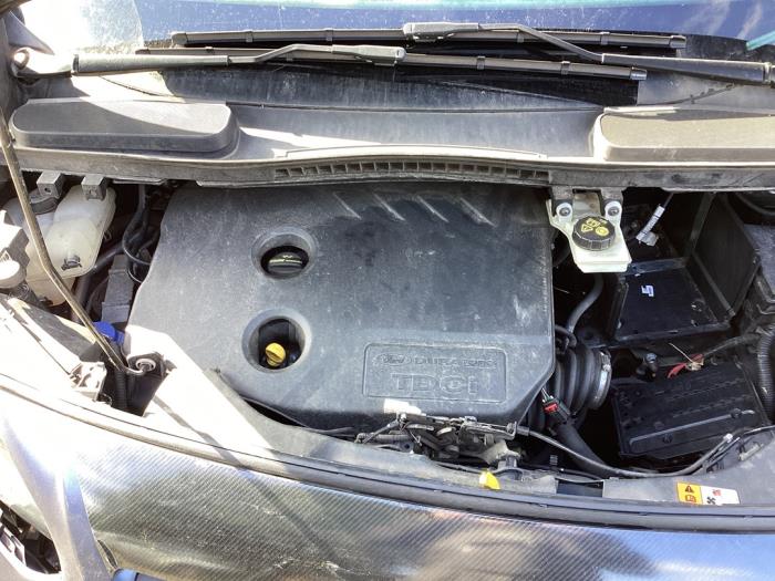

Inutile, queste app spesso sbagliano, è probabile che sia una euro 5 (forse le euro4 a tre volumi non sono mai arrivate in italia) ma per avere la certezza (diciamo al 99%) basta aprire il cofano e controllare il coperchio di plastica del motore...se è così è una euro4
mentre una euro5 dovrebbe essere così (ovviamente col marchio mazda anzichè ford, e senza scritte)
