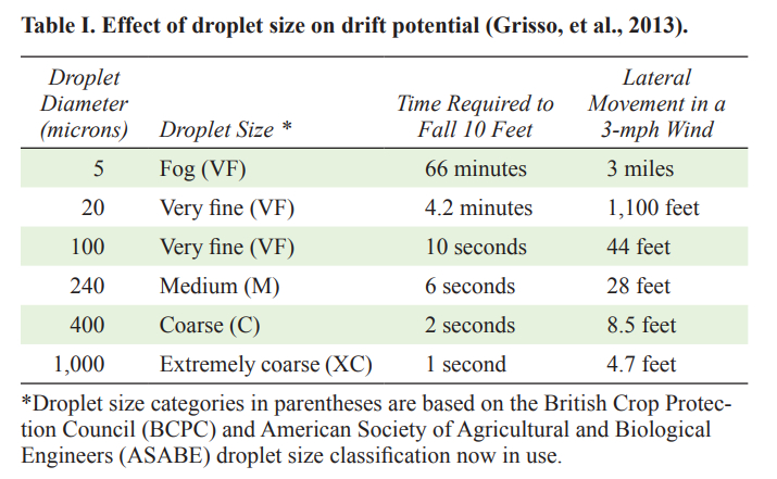

Io sì, e ho anche a che fare direttamente con fenomeni non identici, ma perfettamente assimilabili a quello di cui stiamo parlando, ossia l'inquinamento per dispersione nell'ambiente di prodotti fitosanitari usati in agricoltura. Mi scuso per la lunghezza di quanto vado a scrivere, ma cerco di motivare qualche affermazione che ho fatto in questa discussione, quindi vi chiedo un po' di pazienza.
La dispersione di fitofarmaci in atmosfera, definita "deriva", è dovuta all'emissione in aria di minuscole gocce di miscela costituita da acqua e fitofarmaco che, se non vengono intercettate dalle piante da trattare vengono trasportate dal vento e vanno - appunto - a inquinare l'ambiente esterno al campo. Il fenomeno è assimilabile a quello della dispersione di particolato perchè le dimensioni delle gocce responsabili sono abbastanza simili, in quanto nella nube prodotta da una macchina irroratrice sono presenti gocce di dimensioni tra 5 e 100 micron (lo spettro dimensionale delle gocce prodotte da un ugello per applicazioni agricole va da pochi micron a quasi un millimetro, a seconda del tipo di ugello e della pressione, con dimensioni medie dell'ordine dei 200-500 micron). Teniamo anche presente che le polveri ultrafini di solito non vanno in giro da sole, ma le ritroviamo assorbite o adsorbite (attaccate alla superficie) di goccioline di acqua sospese in aria.
Quando le gocce vengono rilasciate nell'aria sono soggette alla forza di gravità, che le attrae verso il suolo, e a forze di galleggiamento e resistenza aerodinamica che tendono invece a mantenerle in sospensione. Intuitivamente, più la goccia è grossa (e pesante), più la gravità prevale. Quella che vedete qui sotto è una tabella che mostra il tempo di caduta da un'altezza di 3 metri (10 piedi) e la distanza che la goccia percorre lateralmente per azione del vento a 4,8 km/h (1,3 m/s, praticamente una brezza):
Come mostra la tabella, una goccia di 5 micron (compresa quindi nelle dimensioni del particolato) resta in aria per oltre un'ora e in questo periodo si sposta lateralmente di quasi 5 km. Attenzione: da un'altezza di tre metri, molto meno di una ciminiera o di un camino.
Quindi, è senz'altro verissimo che la concentrazione di inquinanti diminuisce rapidamente all'allontanarsi dal punto di emissione, ma se un territorio è costellato di sorgenti di emissione (fabbriche, autostrade....), non credo di sbagliare sostenendo che il trasporto di inquinanti a distanza è senz'altro molto meno impattante rispetto alla produzione in loco, ma non lo definirei trascurabile.
