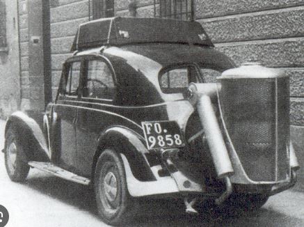

La carbonella accende per qualche secondo le luci interne se si passa vicino alla porta con le chiavi in tasca. Me ne sono accorto per caso ieri....
Carbonella......??
