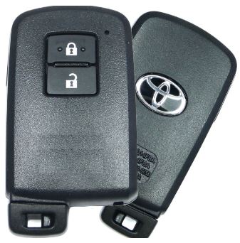

Io ho un'auto keyless (Toyota iQ) ed una senza, ma chiaramente con telecomando (Porsche Cayman).
Sono contento che la Cayman non lo abbia, tuttavia non mi farei eccessivi problemi anche se lo avesse : ritengo che il rischio sia ridotto perché il segnale "keyless" viene recepito solo a brevissima distanza (la iQ s'illumina all'interno, ma devi essere a 2 mt. o meno) quindi uno che volesse "rubare" il segnale dovrebbe starti vicinissimo, quasi addosso.... e poi, come hanno giustamente già detto, se proprio vogliono rubare un'auto ci riescono.

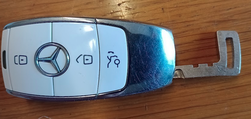

no, nella chiave che tieni in tasca, c'e' una chiave "de fero" che apre le porte
esattamente come se ti si scarica la pila del telecomando.
poi devi avvicinare la chiave dove c'e' il lettore, e l'auto si avvia come al solito.
nella vitara, devo appoggiare il telecomando al tasto di accensione, nella C devo metterla nel portaoggetti del tunnel
per capirci, dalla mia esce cosi'

Le keyless della Renault hanno inserito nel telecomando anche una chiave fisica per aprire le porte, anche la Mercedes ha lo stesso sistema.
