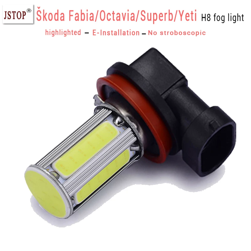

vedi se esiste la versione Led credo di si, non scaldano, io li sto prendendo per la Peugeot
credo sia questa, non sono sicuro
che tipo di lampada è quella originale,?
Si si Miki esistono eccome, l'originale e H8.
Ma se le metto a led molto probabilmente devo aggiungere una resistenza per fare in modo che non mi dia l'errore nel maxidot.
Sul web se ne vedono di tutti i tipi anche con resistenza incorporata ma piu di tanto non mi fido. I miei nipoti che sono smanettoni come lo zio :emoji_stuck_out_tongue_winking_eye: mi hanno detto che anche le resistenze scaldano parecchio. Non vorrei sciogliere un altro fanale :emoji_joy::emoji_joy:
no io le ho vanno benissimo e non scaldono, non ho le h8 non so queste, ma poi perche si è sciolto il fanale hai messo una lampada con potenza diversa, in pratica quelle ad effetto xenon sono lampade normali, quel che conta è la potenza in W
comunque domani vedo se un amico ha le H8 led cosi le provo
Considerate che mettendo le led molto probabilmente non si potranno più abbassare di luminosità (o alzarla che dir si voglia) perché quando dimmerate sfarfallano....
Insomma vanno scelte del tipo giusto se si vuole mantenere la doppia funzione.
Non ci vuole molto a fare danno, io l'ho fatto montando (male) una posizione da 5W !
Comunque come dice @gnpb i led devono essere predisposti per essere dimmerabili (meglio dire la loro alimentazione). In realtà il problema dovrebbe essere più per le lampade a 230VAC che non per dei 12V diretti.
Comunque a proposito di LED notavo stamattina che le DLR della Yeti, se commutato su posizione, abbassano la luminosità.

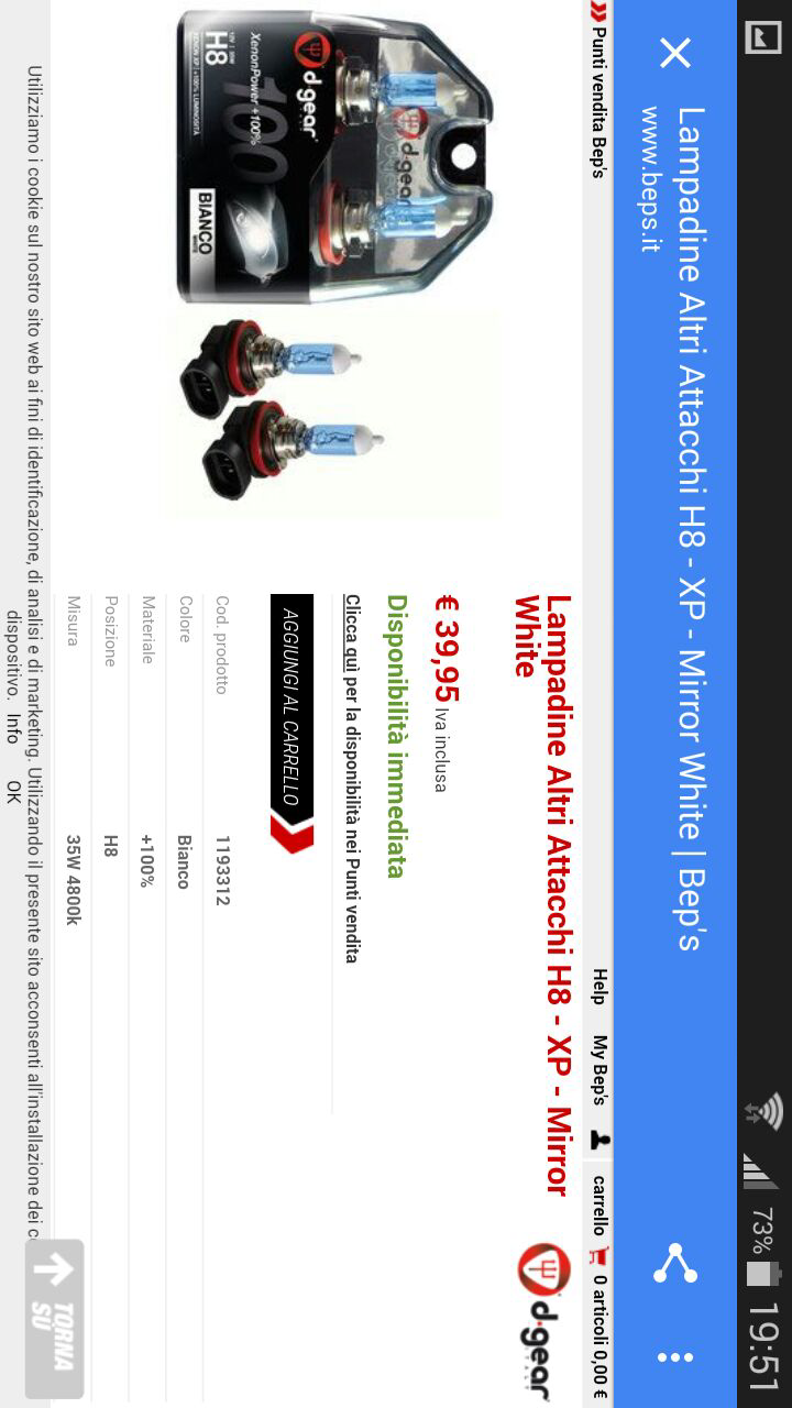

Oggi vado in un ormai noto negozio di accessori auto beps che ci lavora la ragazza di un mio collega, e prendo queste che mi ha consigliato lei. Speriamo che siano buone visto il costo non proprio economico. :emoji_astonished:
    437,8 KB · Visite: 349
Comprate le lampadine che dicevo qui sopra ma come colorazione non sono soddisfatto al 100%. Non fa luce bianchissima come gli xenon.
Come diceva Roby dovevo optare forse per i led. Comunque tengo queste e basta.
Grazie dei consigli lo stesso. :emoji_blush:
Beh ma in modalità diurna nessuna a filamento farebbe una luce bianca, sono dimmerate... ci vorrebbe una lampada a potenza inferiore ma funzionante a 12v ma ovviamente perderesti la funzione fendinebbia. Solo dei led possono risolvere il problema ma poi non so come funzionano come fendinebbia e comunque vanno scelti dimmerabili.
Io non avrei mai speso quella cifra per 2 lampade da 35w a filamento, è un furto... Ci sono 30€ di marchio... Ma sono un noto ragno:emoji_grin:
la differenza tra quelle è i led, sono le ore di funzionamento, i led te li dimentichi, quelle normali durano 2 - 3 mesi
