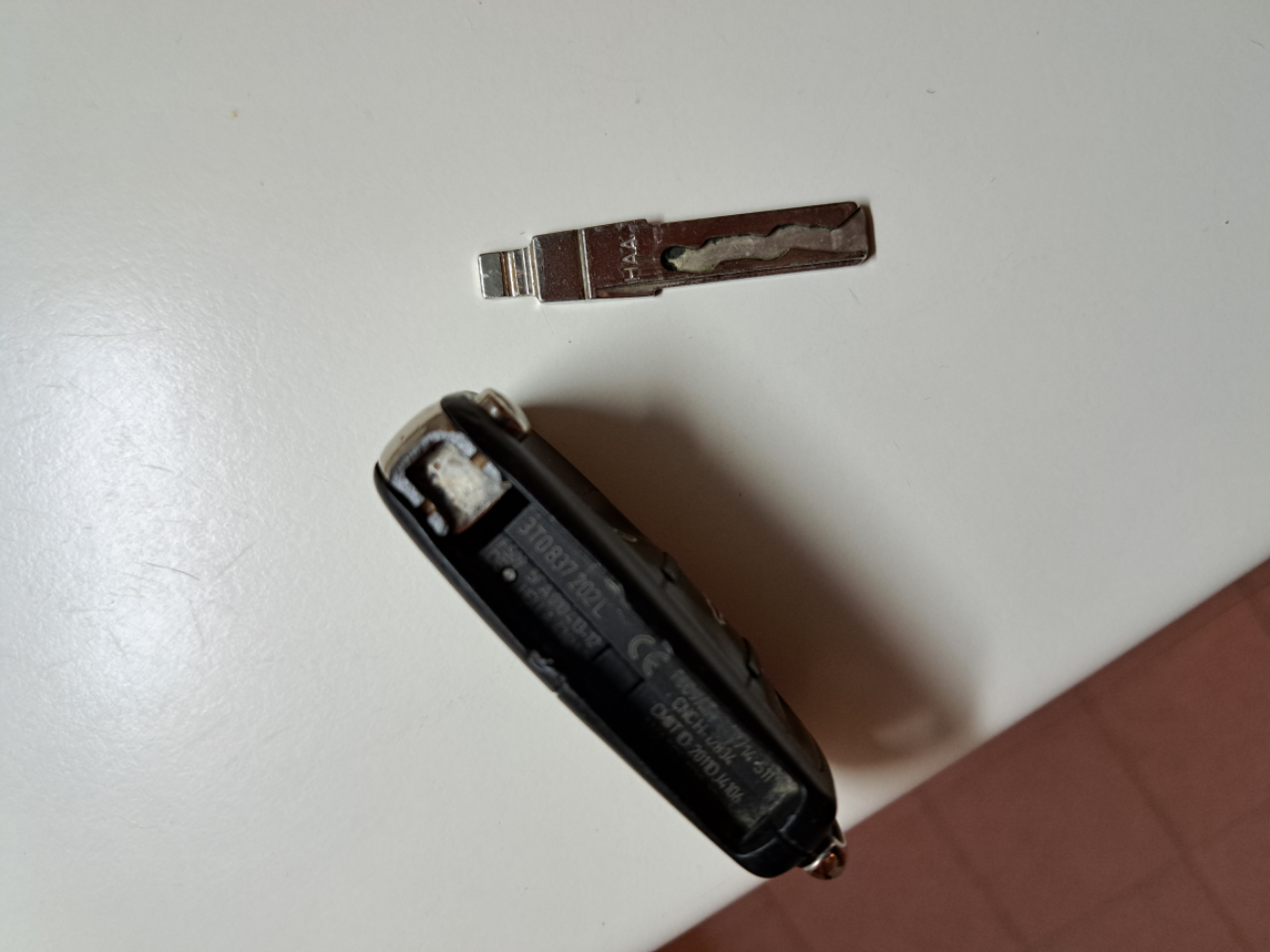

Salve.
La lama della chiave della mia auto si è spezzata alla base: praticamente sono saltati i micro-pernetti che la tenevano in sede (o così mi pare: vedi foto).
Il guscio di plastica con i pulsanti è intatto, solo la lama si è staccata dalla parte rotante con la molla .
Che fare? Andare all'officina autorizzata? Oppure dal ferramenta che fa doppioni di chiavi di auto?
Esiste un kit/ricambio che si possa usare?
Grazie in anticipo.
--Carlo
Dal ferramenta vedrei di sistemare la chiave riparandola
Per una copia meglio gli specialisti in serrature e casseforti, costano ½ dell'originale
Salve.
Grazie in anticipo.
--CarloVedi l'allegato 34691
La"lama"come la chiami tu non è rotta,si è rotto il corpo che fa da contenitore. La vettura è una Seat? Stessa rottura alla chiave della vettura di mia moglie ,in Seat trovai il ricambio senza la "lama"
E' identica alle chiavi Opel, almeno quelle sotto la gestione GM.
Anche la mia si è danneggiata, ma si è solo rotto il pernetto che la blocca in posizione aperta. aprendo il guscio la molla è saltata via, ma sono riuscito a rimontarla senza, e con un pò d'attak ora tiene di nuovo ben chiuso.
Stessa batteria dal 2009.
Se non riuscissi proprio a sistemarla, in extremis puoi cambiare la batteria a bottone e cementare il tutto con del bicomponente.
Resterebbe bloccata aperta, ma per 10 anni sei a posto.
Su AliExpress a 3 euro vendono la chiave completa. Se si può smontare (immagino di aì) tieni il guscio e usi la parte interna del telecomando e la chiave della tua
Una buona ferramenta che faccia anche servizio chiavi auto ti fa una copia della chiave e passa ľelettronia nel nuovo guscio.
30-40 euro ed hai la chiave nuova di pacca.
