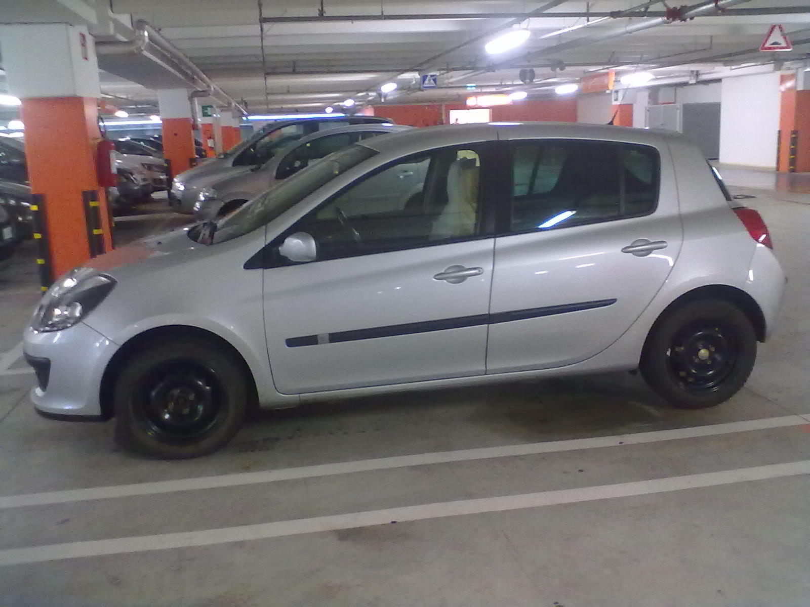

La vecchia Fiesta era una forza sulla neve visto che rispetto alle Uno che avevamo avuto era più bassa (ne guadagnava la maneggevolezza, mandata a farsi friggere dopo un incidente in cui uno con una Regata ci era venuto addosso Dietro) e poi i pneumatici più sottili di dietro. Purtroppo le Gomme di Berlingo e delle Clio sono più spesse perché sono auto più pesanti. L'unica mia consolazione è che i cerchi in lega della grigia hanno la stessa misura di quelli di acciaio (Quest'anno siamo riusciti ad acquistarli per lei) e possono utilizzare le stesse gomme finendo così il loro stress dovuto al cambio di cerchione

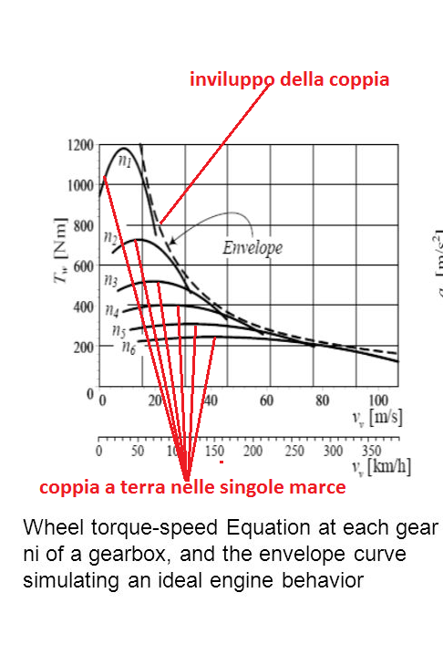

la richiesta di potenza aumenta col quadrato della velocità. Il risultato è che hai uno spunto fulminante da fermo e una spinta che cala via via che la velocità aumenta, contrariamente a quanto avviene con gli endotermici a coppia crescente
Sono costretto a "correggerti".
Parentesi: è vero che la potenza necessaria va col cubo (è la forza aerodinamica che va col quadrato) della velocità, ma quando hai X kW l'auto raggiunge la medesima velocità massima, a prescindere che i kW siano "termici" o "elettrici".
La spinta che cala via via che la velocità aumenta non è una curiosa caratteristica del motore elettrico, ma è *esattamente* quello che succede su una qualunque auto: è esperienza comune di tutti che in accelerazione la spinta cala man mano che si sale di marcia (non hai la stessa spinta in 2a o in 5a). Si veda la figura allegata, che riporta le curve di coppia motrice nelle singole marce per un'auto a motore termico (è un grafico qualitativo, non è riferito ad un'auto in particolare) e in linea tratteggiata l'inviluppo delle curve di coppia. E' banale osservare che man mano che si sale di marcia la coppia diminuisce (ovviamente). Tenendo a mente la tipica curva di coppia di un motore elettrico, si osserva come essa assomigli all'inviluppo delle curve di coppia in maniera sospetta...
In realtà di sospetto non c'è nulla, l'equazione che lega coppia, giri e potenza dà proprio quella curva.lì.
Quindi SE, e sottolineo se, si fa un motore elettrico in grado di replicare la suddetta curva di inviluppo allora le prestazioni saranno coincidenti. Anzi migliori, perché non c'è il continuo saliscendi di giri del motore termico ad ogni cambio marcia e la coppia è max sin da zero giri.
Dire che la Zoe ha meno spinta a 90 all'ora che a 50 è come dire che la Golf ha meno spinta in 5a a 90 all'ora che in 2a a 50. Non mi sembra un fatto strano...
Basta interporre un cambio tra motore e ruote....... le Formula E ce l'hanno, per dire
Non è esattamente quello che intendevo. Con l'endotermico, ovviamente nel tratto a coppia crescente, all'aumentare del regime si ha anche un aumento della potenza erogata, che è appunto come sai il prodotto delle due grandezze, e si traduce nell'allungo, che è proprio la dote che manca ai motori elettrici. Poi molto dipende dal "carattere" del motore: i diesel dei camion e delle macchine agricole sono molto più simili all'elettrico, avendo un lungo tratto della curva di coppia piatto, proprio perchè le loro esigenze di servizio vanno in quella direzione, mentre un motore sportivo per auto avrà caratteristiche opposte proprio per privilegiare l'allungo, e infatti erogherà la sua potenza massima a regimi più elevati.
