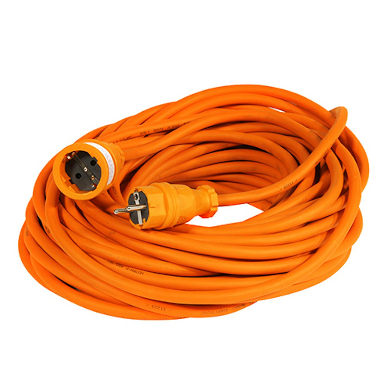

Ho letto nel manuale di uso della Prius Prime che la ricarica da casa dev'essere impostata a 8A. Tuttavia entrando nel menu delle impostazioni ho visto che era settata su "Max". Secondo voi dovrei lasciarla su Max o la imposto su 8A? Fra l'altro il manuale dice di non usare prolunghe. Io forse riesco ad usare solo il cavo in dotazione facendolo passare attraverso la finestra di casa e inserendo la spina nella presa del soggiorno.
Sulla questione prolunghe, se utilizzi quelle reperibili in commercio il consiglio è sensato, perché la maggior parte sono "ciabatte" con cavi da appena 1mm2 di sezione e raramente trovi quelle con 1,5 mm2, per non parlare della qualità della ciabatta.
Ma se te la fai da solo, con un tripolare da 2,5 e presa e spina collegate come si deve, non ci sono problemi. Oppure cerchi in rete prolunghe senza ciabatta ma con presa e spina singola, con il tripolare da 2,5 mm, come questa
Grazie. Penso di avere un cavo prolunga come da foto.
