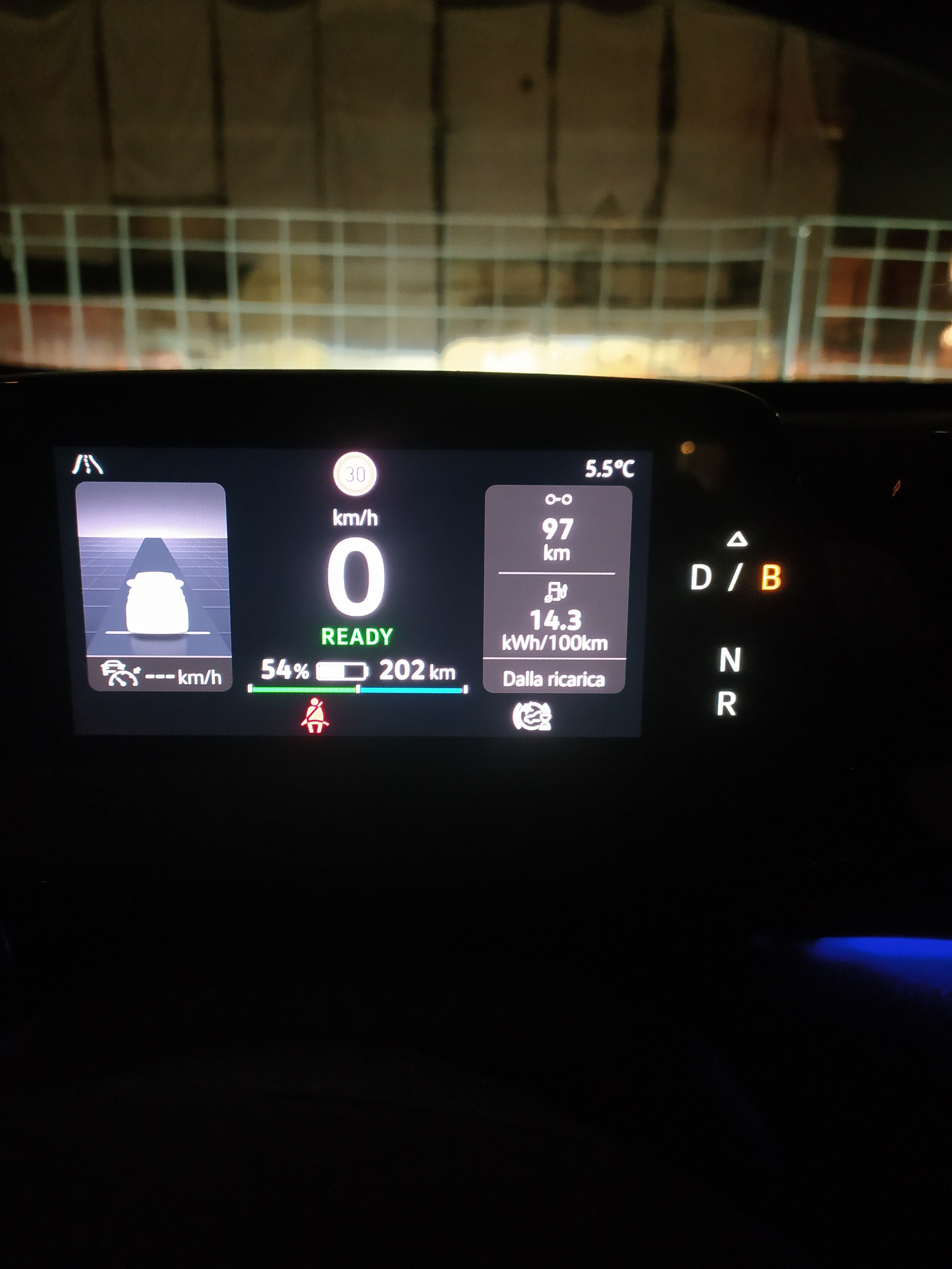

Ma il calo di autonomia in inverno è dovuto solo all'uso del riscaldamento oppure è fisiologico?
Cioè l'autonomia cala anche se non si usa affatto il riscaldamento e ci si mette il colbacco per guidare?

Non è un problema di consumo per riscaldamento dell'abitacolo (che è assimilabile alla climatizzazione estiva) ma alla gestione ed alla chimica del pacco batterie.
Considerare un decremento del 20% nella stagione invernale è grosso modo corretto, poi ci saranno giornate con temperature superiori a 5/8 gradi dove quindi il decremento sarà minore e altre in cui si starà a cavallo dello 0 dove il decremento sarà maggiore.
Diciamo che se uno con la sua auto elettrica fa circa 400 km in primavera/estate è lecito pensare che d'inverno ne possa fare da 300 a 350 a pari percorsi e velocità. ;)
Rispetto ad una termica il consumo per il riscaldamento è maggiore perché la prima sfrutta il caldo generato dal propulsore. Il consumo nelle BEV è comunque "orario", nel senso che incide proporzionalmente di più a bassa velocità.
Poi, certo, anche il rendimento delle batterie cala con le basse temperature ma, secondo me, incide di più il riscaldamento. Penso di avere consumi ancora accettabili perché la id.3 dorme al caldo in garage e perché le temperature sono ancora non troppo rigide.

A 0°C, anche la resistenza aerodinamica aumenta del 10% rispetto a 30°C. In autostrada si sente anche quello. Vale anche per le ICE, ovviamente, ma , sulle BEV, si va a sommare agli altri fattori.

Se dovessi spiegarlo in parole molto povere, le batterie attuali, di qualsiasi tecnologia siano, hanno come elemento di separazione tra + e - una sostanza gelatinosa.
Con il freddo si irrigidisce, rendendo più faticoso il passaggio degli elettroni. Di conseguenza parte dell'energia viene utilizzata per scaldare questo gel, per avvicinarsi all'efficienza del periodo estivo.
Per questo, per ridurre il consumo in viaggio (ma non quello totale) si preferisce far preriscaldare la batteria durante la ricarica della vettura, in modo da non dover spendere questa energia durante il viaggio, se non quella per il mantenimento della temperatura.
Chi usa l'auto in città sente molto di più il problema, perchè facendo tragitti brevi e con poca richiesta di potenza, è probabile che termini il viaggio ancor prima che la batteria raggiunga la temperatura ideale.

In vista di un w.e. in Alto Adige a capodanno, sono psicologicamente preparato a consumi nell'ordine di 20-22 kWh/100 km. e quindi a dover affrontare un paio di ricariche all'andata ed altrettante al ritorno, oltre a quelle che saranno necessarie per il soggiorno in zona (Bressanone).

Quindi potrebbe essere corretto dire che un'elettrica che dorme in un box non dico riscaldato ma comunque con una temperatura più elevata rispetto a quella esterna in inverno potrebbe soffrire di meno perchè partirebbe al mattino con batterie meno fredde?
Corretto, scaldare qualsiasi cosa a 30° partendo da 12° invece che da -3° richiede meno energia. (Molta meno).
