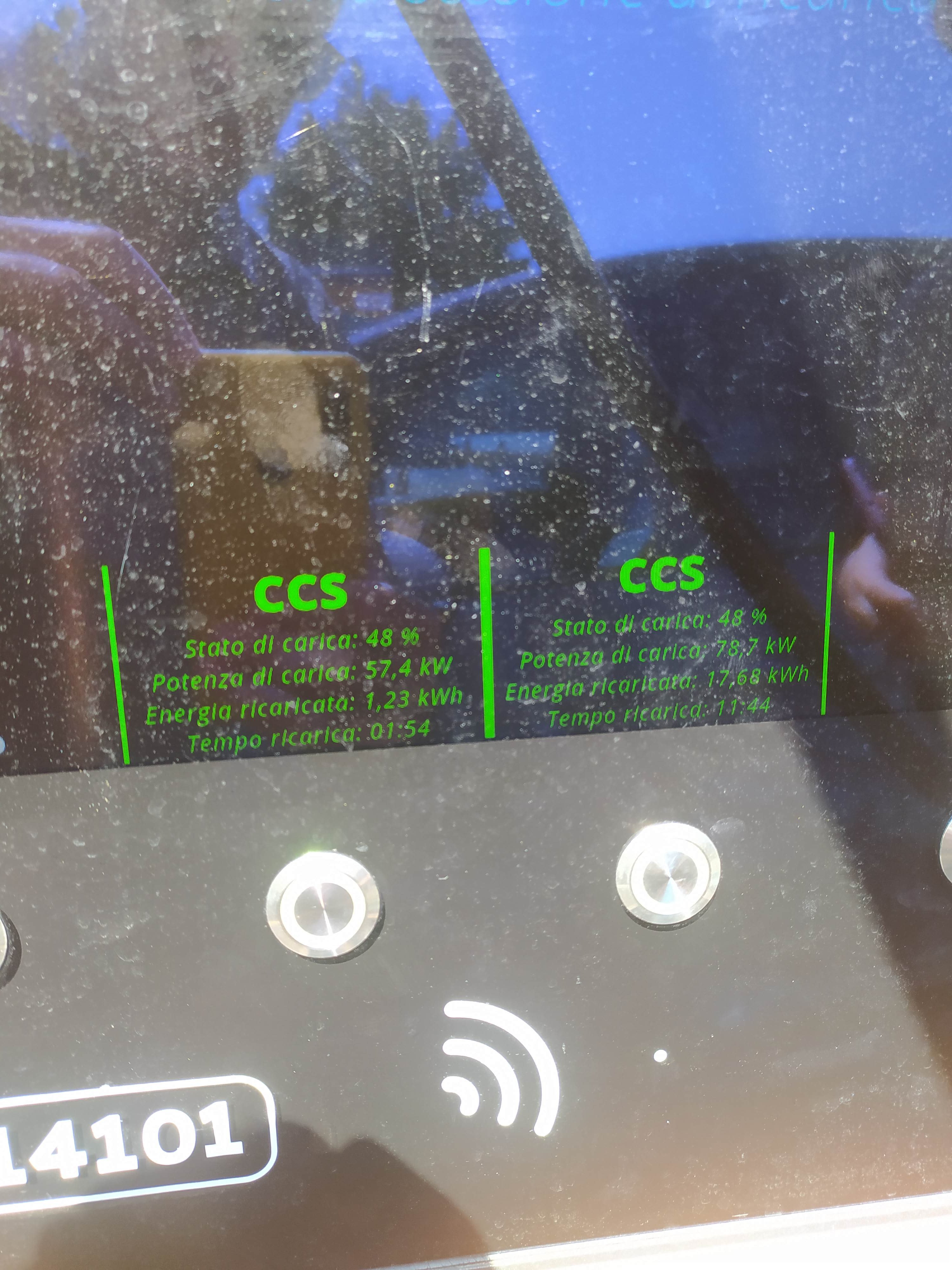

Alla partenza
    581,9 KB · Visite: 100
Ora si rab bocca ad una HPC. Forse non ne avrei bisogno, sicuramente se fossi partito con il "pieno" avrei fatto tranquillamente il ritorno.
Ma prendo un caffè e faccio un bisognino.
Non capisco perché la id.3 a fianco alla mia carica molto più velocemente. Forse batteria da 77kWh o batteria più calda?
Boh.

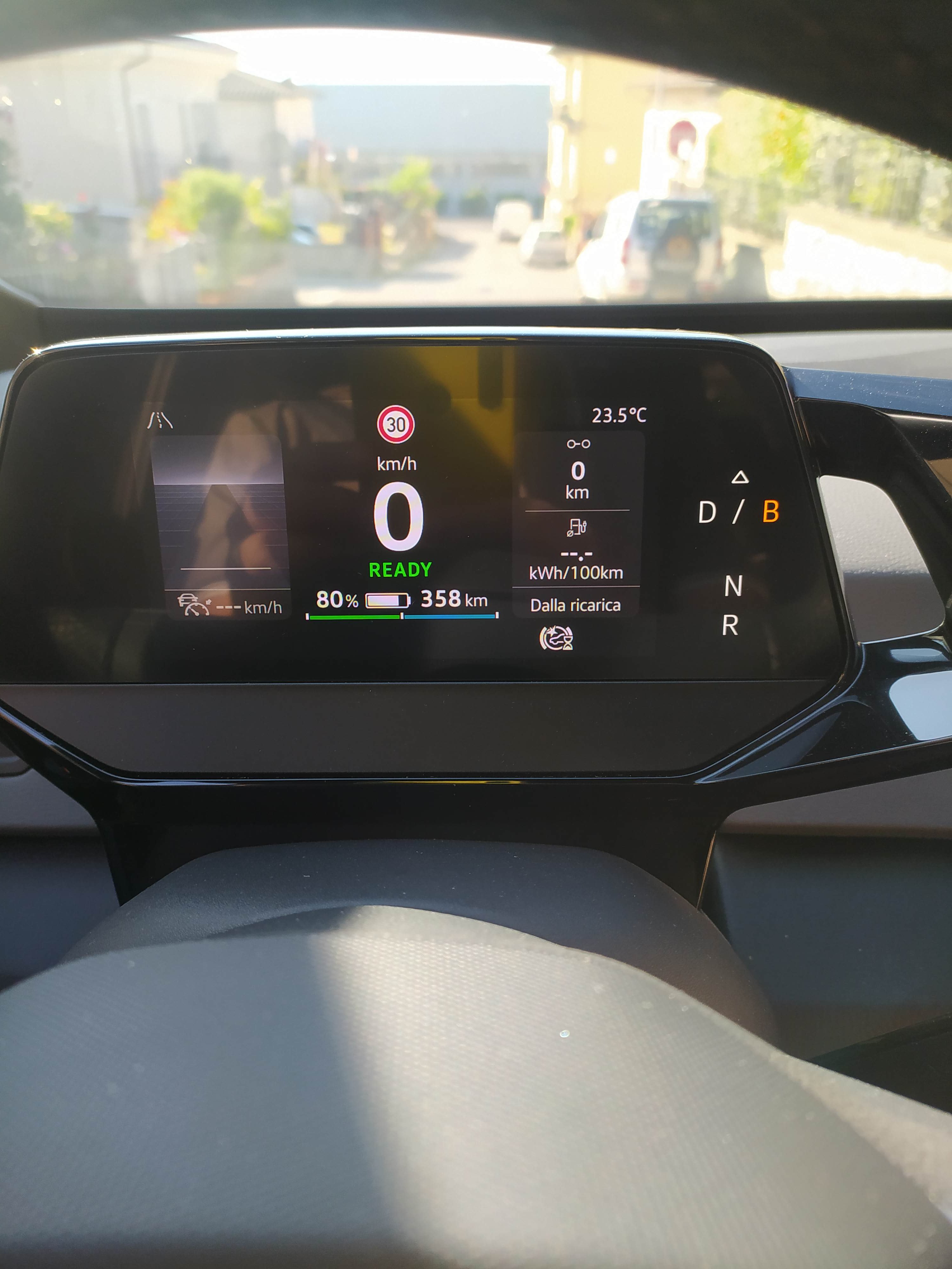

    977,6 KB · Visite: 100
