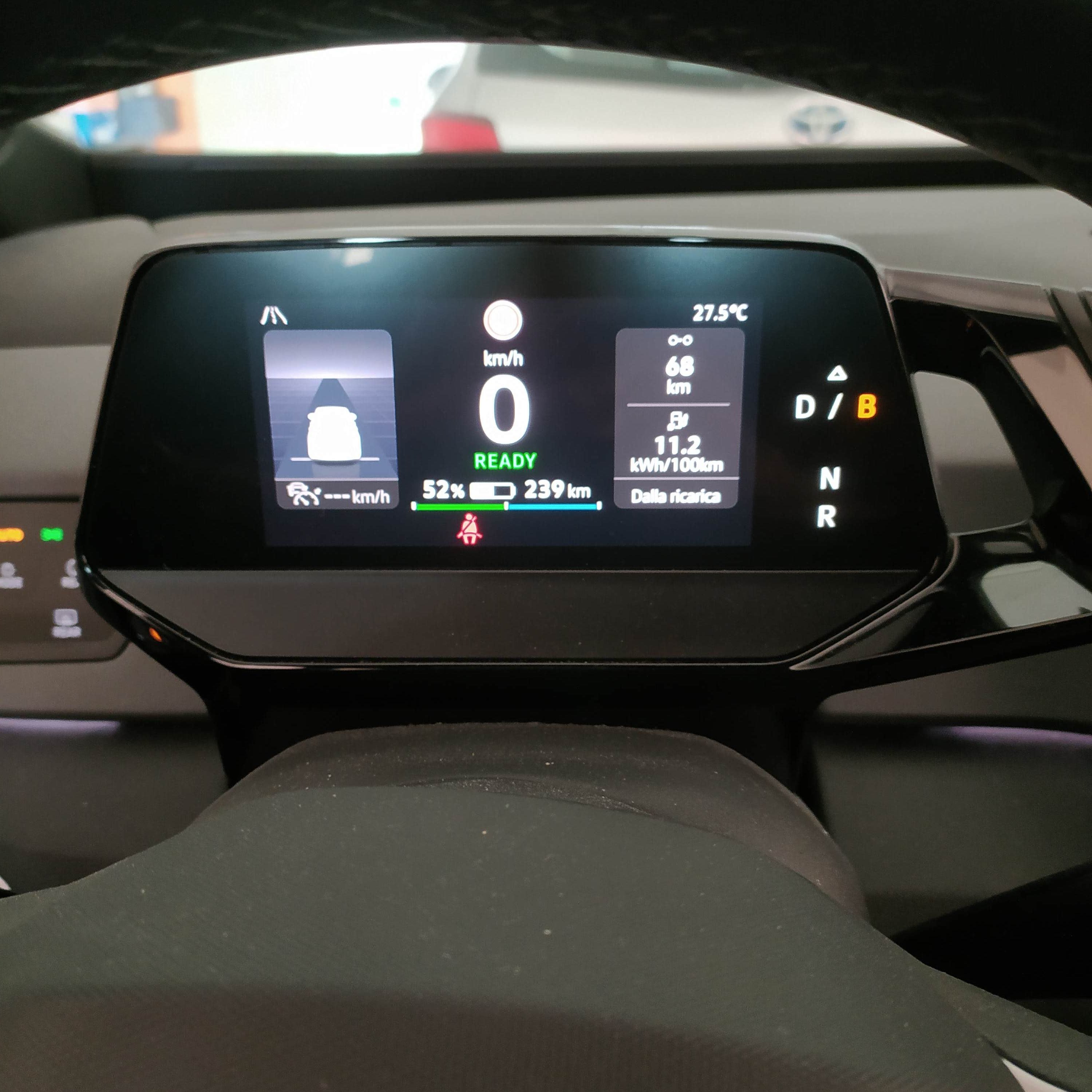

Io nell'uso quotidiano, con queste temperature sono su questo valori. Su 7.000 km. con circa il 20 % di autostrada e con climatizzatore a intermittenza sono comunque sotto i 14. In casa usiamo sempre la funzione Brake. Vedremo con l'inverno.
Mi sto sempre più convincendo che la funzione B (brake) aiuto non poco. Su spritmonitor molti scrivono dalla Germania, con utilizzo autostradale più intenso e velocità medie conseguentemente più elevate.

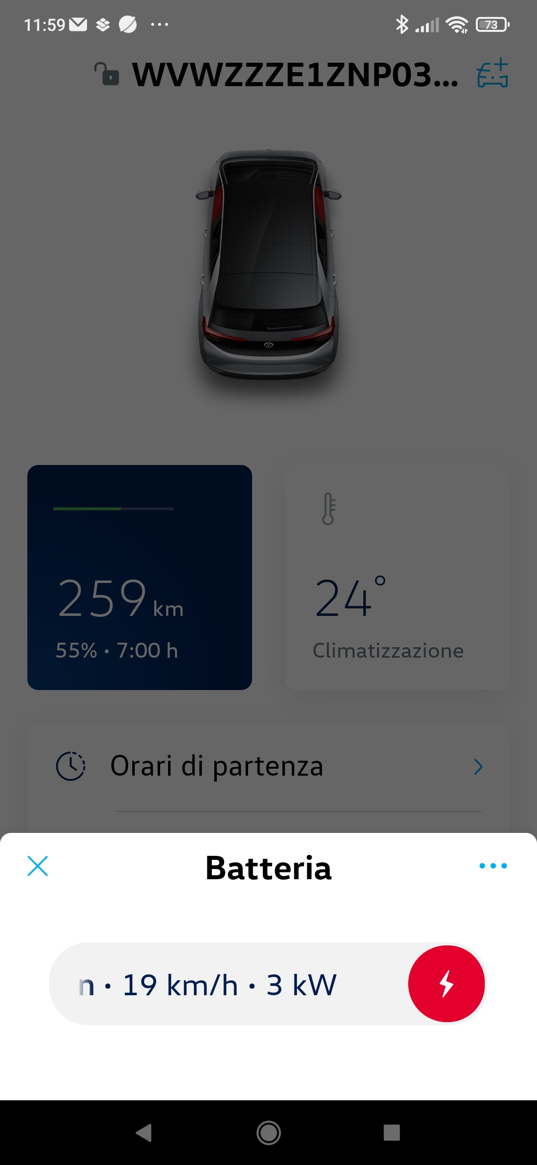

Intanto, in attesa della riparazione, la wall box continua nei suoi malfunzionamenti spot.
Ho provato il "carichino" in dotazione e, da una presa alla quale avevo fatto mettere cavi più generosi per l'idropulitrice, ricarica a 3 kW.
Mi basterebbe quella.....
