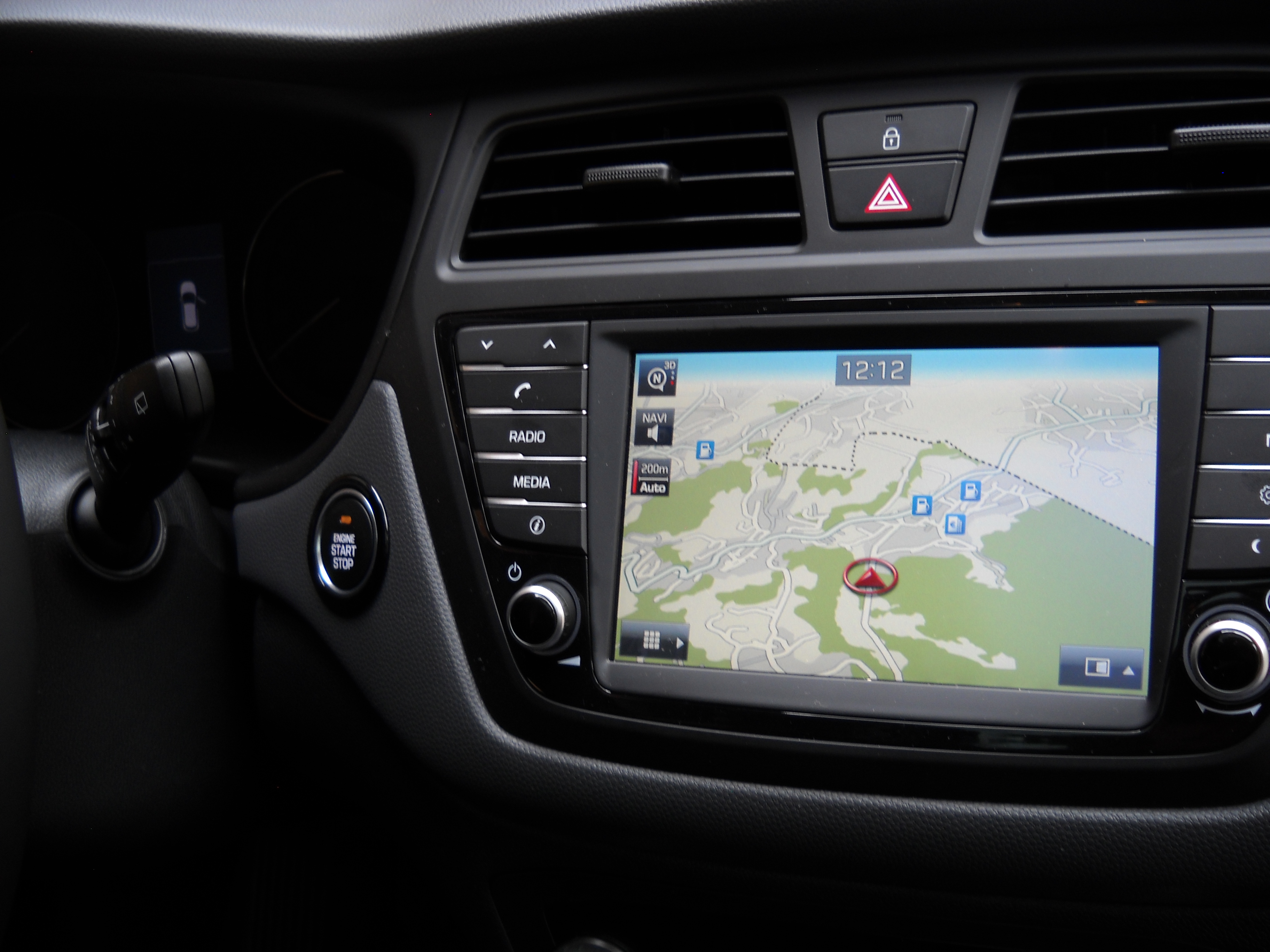

Parli di girare la chiave per spegnerla, prima dicevi che la tua ha il Keyless... allora questo serve solo per le porte ma non per l'avviamento, in poche parole non hai questo pulsante on/off come la i20, ho capito bene ?

La i 20 non ha (e tantomeno le altre auto di casa) lo S&S perciò a parte qualche auto che ho provato, ho anch'io poca conoscenza del sistema.

Anche sulla i20 ho avuto l'aggiornamento del Navi solo un anno dopo ma non per mancanza del concessionario bensì per mancanza vera e propria dei dati di aggiornamento che rilascia Hyundai.
