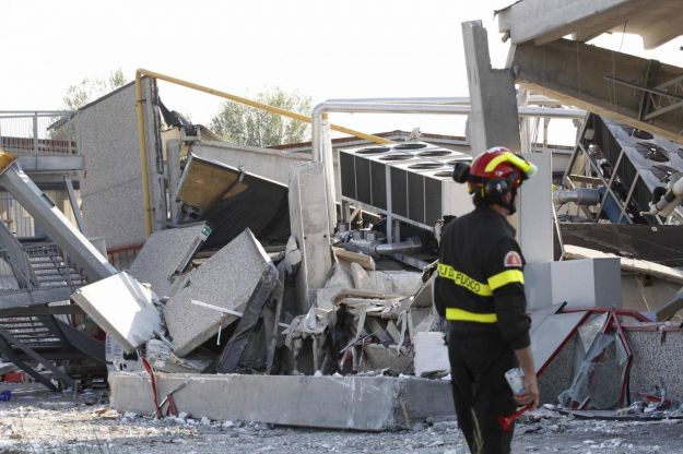

Nel terremoto in Emilia sono caduti in testa agli operai capannoni costruiti da poco e con materiali e metodi costruttivi all'avanguardia (anche esteticamente fascinosi per essere solo capannoni)
Permettimi di dissentire, i metodi di realizzazione di quei capannoni prefabbricati erano quelli classici consolidati per zone sismiche di classe 3 o 4 (diciamo poco sismiche per semplificare), con dimensionamenti statici più concentrati a far resistere le strutture portanti alle azioni dovute a carichi verticali, e solo in minima parte a quelle orizzontali dovute ad un sisma.
Travi appoggiate a pilastri praticamente in semplice appoggio e per di più su superfici ridotte, resistono ai carichi verticali, ma alla minima scossetta si sconnettono e casca tutto.
Guardate il pilastro in alto a destra, rende l' idea.
C'è una differenza fondamentale: fino a qualche tempo fa, nessuno riteneva "sismica" quella zona, per cui le coperture dei capannoni erano progettate tenendo conto del carico verticale. Di conseguenza, i tetti sono crollati perchè i travi erano semplicemente appoggiati ai piedritti su mensole di qualche decina di centimetri, cosa che basta e avanza per sostenere carichi verticali enormi, ma se la struttura oscilla gli si apre sotto. La differenza tra aver tenuto conto di questo e non averlo fatto, in termini di costo, è di qualche centinaio di euro di ferro per legare le gabbie in fase di gettata dei solai (non sono ingegnere edile, quindi mi esprimo da profano). Quella non era speculazione, ma appunto una disgrazia.
Guardate il pilastro in alto a destra, rende l' idea.Vedi l'allegato 4462
Ecco, abbiamo scritto la stessa cosa in contemporanea....
Confermo.
