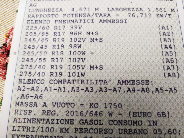

Alla mia domanda ( via mail ieri sera ) alla Motorizzazione Civile
con allegata la stessa foto del post 18
" Posso montare le gomme 4stagioni tutto l' anno nella misura
245 45 19 V e 275 40 19 V? "
Mi e' adesso arrivata mail di risposta che ricopio testuale:
" E' ammesso il loro utilizzo tutto l' anno a patto che il codice di velocita' corrisponda a quello riportato sulla carta di Circolazione.
Quindi:
V per la combinazione A3-A7 "
o al piu'
superiore W

Scusa ma nella mail hai chiesto delle differenziate non delle 245 m+S o sbaglio qualcosa?
Per poter montare il V si diceva che dovevi montare a3-a3 non le differenziate
Comunque sia è ammesso, anche se mi sembra errata l'interpretazione a3-a7 in V
(edit:corretto sotto)
Ho estrapolato da tutte le combinazioni che compaiono nella foto,
le 2 combinazioni* relative le 19 visto che ho i cerchi da 19
chiedendo se le posso tenere montate tutto l' anno
1) quella con V ( A3-A7 )
e
2)quella con W ( A4-A8 )
Entrambe le combinazioni con le gomme dove compare M+S
Ah no scusa, ho riguardato e la a7 è la misura m+S in V.
Alla facciazza del mega rappresentante Michelin :D
Non mi stupisce comunque, negli anni ho visto risposte incredibili da certi gommisti.
e
Io comunque fossi in te monterei a3-a3 (se il canale del cerchio posteriore lo permette), risparmi e puoi girarle
