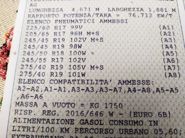

Magari se posti una foto solo delle misure sul libretto..
adesso provo

Hai a3-a3, sei a posto. Puoi montare le 4s in quella.misura avanti e dietro

Non è vero. Il codice velocità corrisponde a quello a libretto.
Altrimenti anche la Panda cross che ha solo m+S a libretto sarebbe fuori legge d'estate
N
