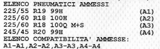

Vorrei comprare un set di pneumatici invernali online. Ho un dubbio sulla dicitura XL. Il libretto dell'auto non menziona XL tra le caratteristiche dei pneumatici ammessi. Quelli che ha montato originali sono XL. Cercando pneumatici 225 60 R18 trovo sia modelli che riportano la dicitura XL che senza. E' determinante che siano XL per la Kuga?

XL sta per extra load, cioè che sopportano un carico maggiore rispetto allo stesso pneumatico non XL.
Sì traduce in una spalla del pneumatico più rigida ma, per esperienza personale, la rigidità delle spalle varia anche da marca a marca.
Comunque non è una dicitura vincolante quindi per la kuga puoi prendere indifferentemente sia XL che non
Grazie per le informazioni, comunque allego sezione del libretto relativa ai pneumatici e posso dire che di fabbrica e` uscita con queste:
Continental PremiumContact 6 225/60 R18 104V XL
