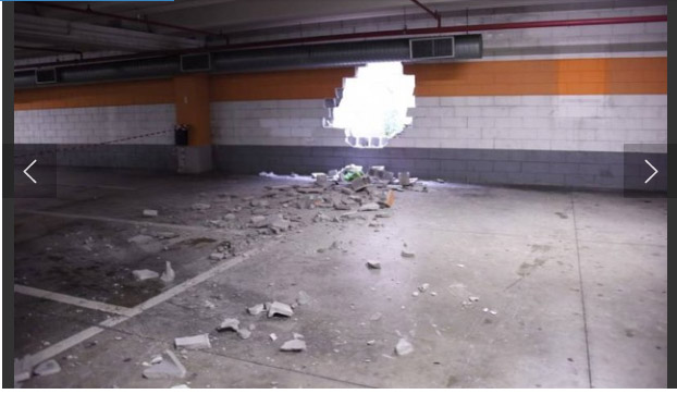

Un muro speravo non potesse cedere così.
Certo non è normale finirci contro in retromarcia, ma spererei in più solidità.
http://www.ilgiorno.it/brescia/cronaca/porte-franche-incidente-1.2653605
Quasi tre tonnellate di massa che collidono orizzontalmente, sono una sollecitazione dinamica molto elevata, anche a bassa velocità...non so quali siano le prescrizioni normative riguardo le delimitazioni dei parcheggi in quota, il buon senso direbbe che dovrebbero resistere con opportuno coefficiente di sicurezza ad urti di qualsiasi tipologia di veicolo ammessa nel parcheggio, a velocità congrue...purtroppo, la massa in ordine di marcia del Discovery con due persone a bordo è simile a quella di un camioncino da 35qli, anche se non proprio pieno, ben carico.
Certo, sarebbe normale aspettarsi che un muro che delimita un parcheggio del genere resista anche a solllecitazioni di questo tipo.
Mi sembra strano che da quel "buco", con le macerie all'interno, possa passare un'auto di quella stazza, per di più scavalcando 50 cm di muretto.
Non credo sia passata da quel buco
Penso che l'auto abbia sfondato quel muro cadendoci "a fianco" ma da sopra, dall'esterno
Ecco perché i calcinacci sono all'interno
e' caduta dall'alto (secondo piano)il muro e' quello dell'interrato dove e' anche andata a sbattere.
