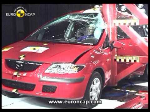

Circa il 10% in più nello spazio di frenata (1 macchina e mezza dopo), nonostante il vantaggio di avere uno dei pesi più bassi della categoria. Secondo il mensile sono quasi 200 i Kg di differenza fra il QashQai e il Duster.
Faccio due commenti su questi dati (fra l'altro il test è condotto in modo conforme all'ISO9001 ):
- si può supporre ragionevolmente che con i dischi avrebbe fatto meglio del QashQai vista la differenza di peso
- 6 metri vuol dire che ove le altre auto (media della categoria) sono già ferme, col Duster si viaggia ancora intorno ai 25-30 km/h.
Se si pensa che il test laterale contro un palo dell'EuroNcap si fa a 30 km/h potete ben immaginare i danni che verrebbero riportati dal Duster...Sotto un esempio di urto laterale a 30 km/h della Primacy contro un palo....per sottolineare ancora una volta che con la sicurezza ATTIVA (ABS, ESP, freni in questo caso...) non si dovrebbe scendere a compromessi, per ultimo anche a protezione del proprio investimento (anche quando ha un prezzo da urlo). Piuttosto si può rinunciare a qualcosa sulla sicurezza PASSIVA! Non il contrario.
Questi sono fatti, anche se potranno essere smentiti da altre riviste o in altre condizioni, tutto il resto sulla sicurezza sulla probabilità di avere un incidente sono illazioni per mettere a tacere la coscienza.
