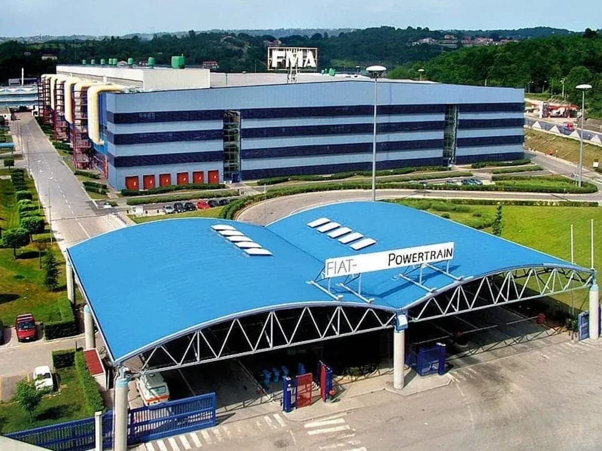

La parentela con le precedenti realizzazioni di Stellantis (ops FCA) è tale che il motore delle Giulia/Stelvio girava sulla stessa linea produttiva del motore della Cherooke.
Un meccanico all'epoca, vero o falso non lo so, ma mi disse che aveva il medesimo schema di distribuzione a cinghia dei motore 2,0 jtdm.
Ti lascio se hai tempo/piacere di leggere un articolo di Autotecnica che spiega le caratteristiche del 2,2 diesel al lancio della Giulia e dove sono intervenuti i tecnici FCA per migliorarlo rispetto al precedente motore della Cherooke.

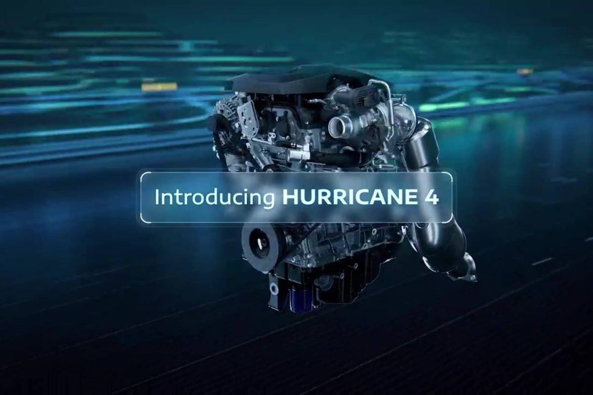

E' l'"Hurricane 4". Si tratta del primo motore progettato da Stellantis dopo la fusione FCA-PSA. Sarà costruito negli stabilimenti americani in Michigan e Indiana, ma dovrebbe avere specifiche adatte anche al mercato europeo: cilindrata 2.000 turbo, interamente in alluminio, ciclo Miller, bialbero a catena, combustione Turbolent Jet Ignition (con pre-camera tipo F.1), pompa acqua elettrica. Ha 328 cv a 6.000 giri e 450 NM di coppia a 4.500 giri. Ha anche il turbo a geometria variabile, ovviamente.
Interessante il rivestimento Plasma Transfer Wire Arc (PTWA), una tecnologia di derivazione aerospaziale che sostituisce le tradizionali canne in ferro con un rivestimento in acciaio sottile e ultraresistente, dieci volte più resistente all’usura (letto su fonte ClubAlfa).
Ha una potenza simile e anche un'architettura simile al Maserati 4 cilindri 2.000.
Stellantis ha comunicato che potrà essere "ibridizzato", cioè abbinato a un elettrico per un uttilizzo mild hybrid o plug-in.
Dovrebbe debuttare sulla Jeep Grand Cherokee 2026.
Qui il filmato ufficiale (di 3 giorni fa) che ne mette in evidenza le principali caratteristiche tecniche.
