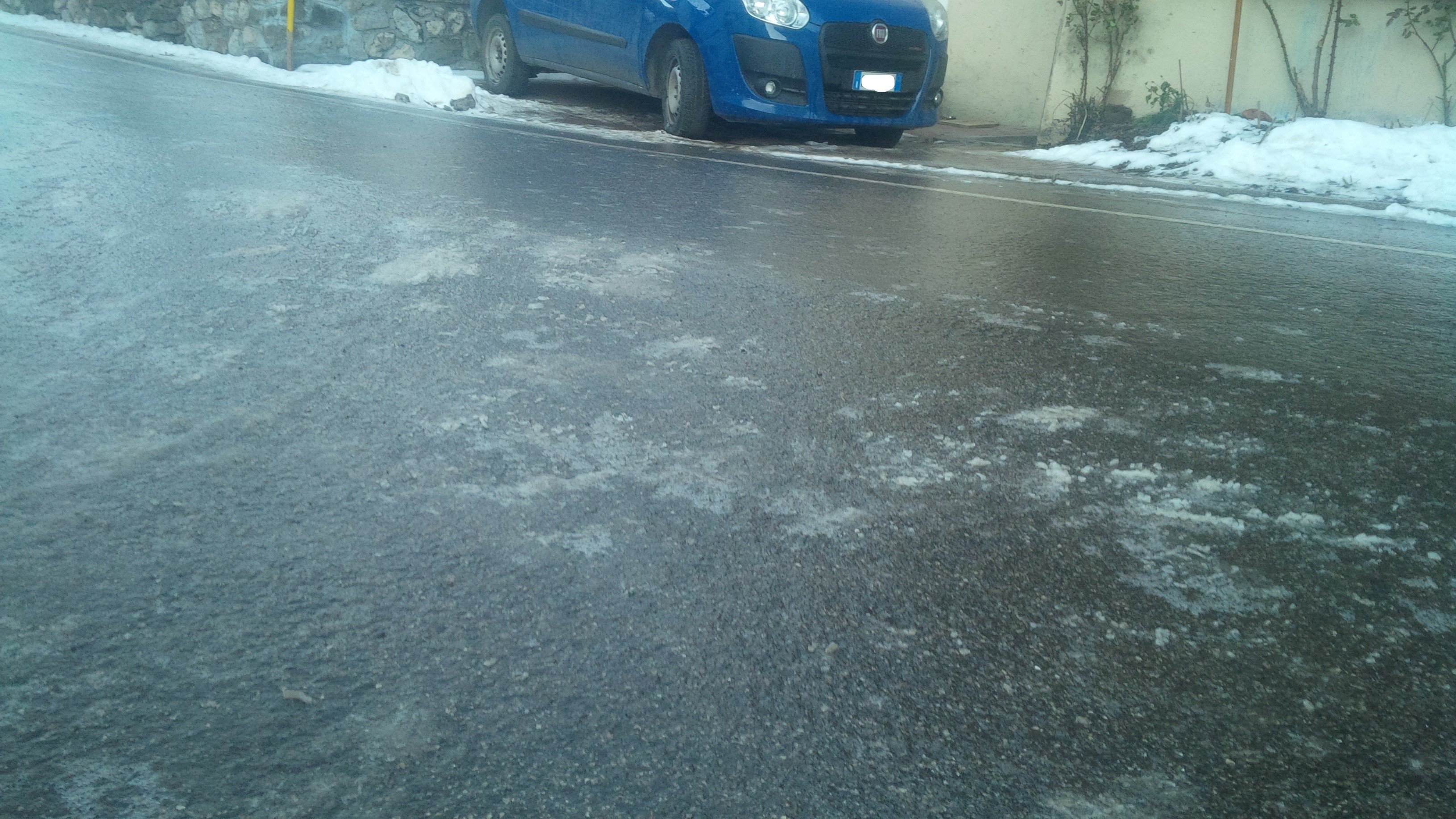

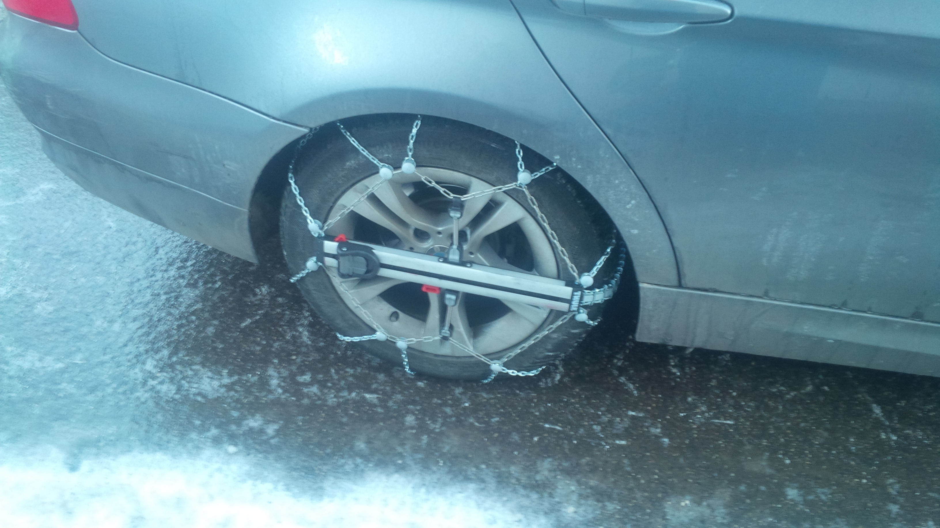

Le catene a maglia quadrata incidono il ghiaccio, eccome se non lo fanno ... ed ancora di più quelle con gli anelini mordighiaccio. Per pack intendo situazioni come questa (gennaio 2015), dovevo muovermi e fare una discesa, senza catene avrei fatto strike ...
Sul pack ti muovi piano solo ... sul piano. Con un po' di pendenza l'auto diventa una palla da bowling.
Certo, intendevo la piana tra la fraschetta e la lomellina... al massimo lievi cavalcavia ... ho anche io quelle a magia quadrada con anello rompighiaccio. Mai usate. Per non sforzare troppo il giunto viscoso dovrei prenderne 4 però. Ma quando la lastra di ghiaccio é sub millimetrica significa sobbalzare.. neglio la chiodatura anche post vendita
