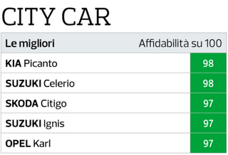

Se ti può consolare, la Suzuki Ignis, secondo un'inchiesta condotta da Altroconsumo nel 2019, è tra le cinque migliori city car in tema di affidabilità.
