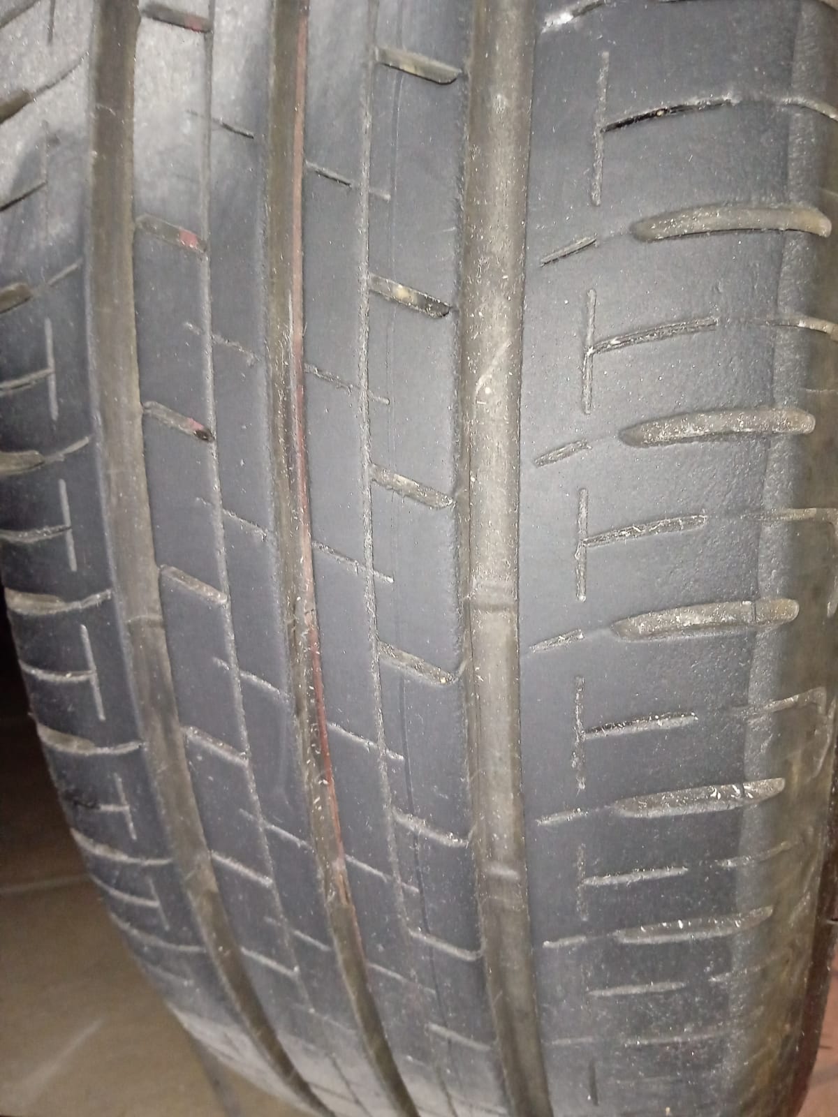

Mio pneumatico anteriore destro con 12000 km:

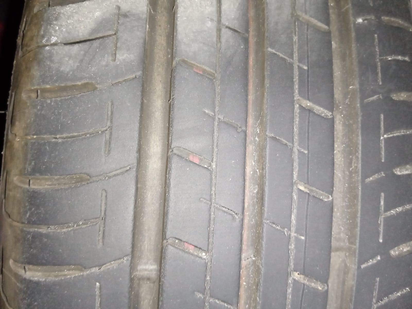

Mio pneumatico anteriore sinistro:
Vedi l'allegato 22301
Vedi l'allegato 22302
Non so se è dovuto alla foto, ma non mi sembra se la passino tanto bene per avere solo 12mila km.
Danno l'idea di essere surriscaldati dallo sfregamento con l'asfalto. Hanno una mescola molto morbida? è strana anche la netta differenza di colore con il bordo esterno.
Il consumo è omogeneo tra interno ed esterno?
Le foto postate da @Silvia81 fanno pensare più ad un problema di CAMBER (campanatura) che non di convergenza. Se è troppo positiva si consuma la parte esterna del pneumatico. Se in Suzuki non hanno l'attrezzatura dovresti trovare un'officina più specializzata. Intanto puoi chiedere se, dove hai controllato la convergenza, hanno anche verificato il Camber.

La Ignis non ha il camber regolabile, deformabile contro un marciapiede si, ma regolabile... no.
Sono Bridgestone Ecopia ep150 (montati di serie) che privilegiando i consumi e credo quindi dovrebbero essere a mescola medio-dura.

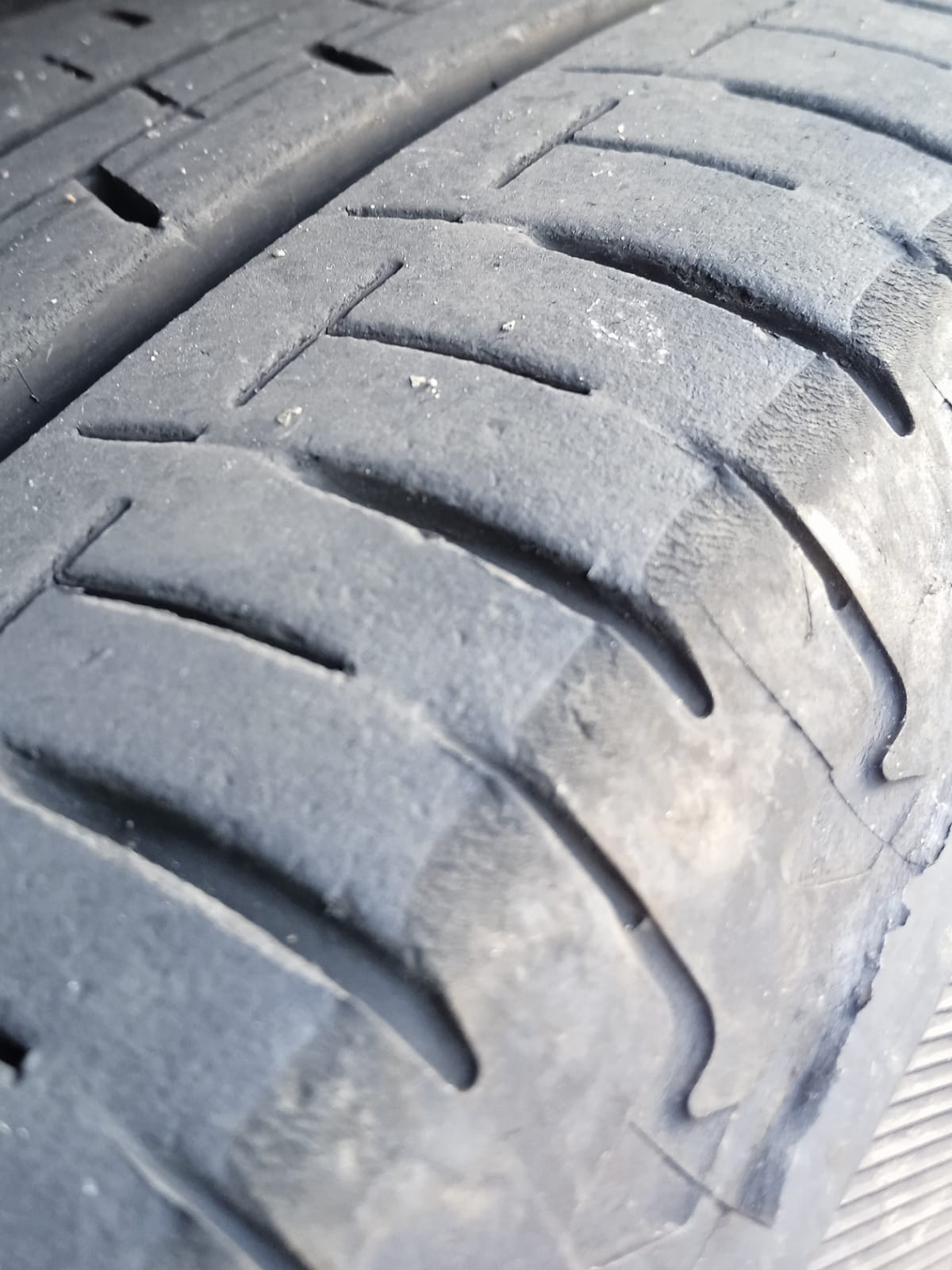

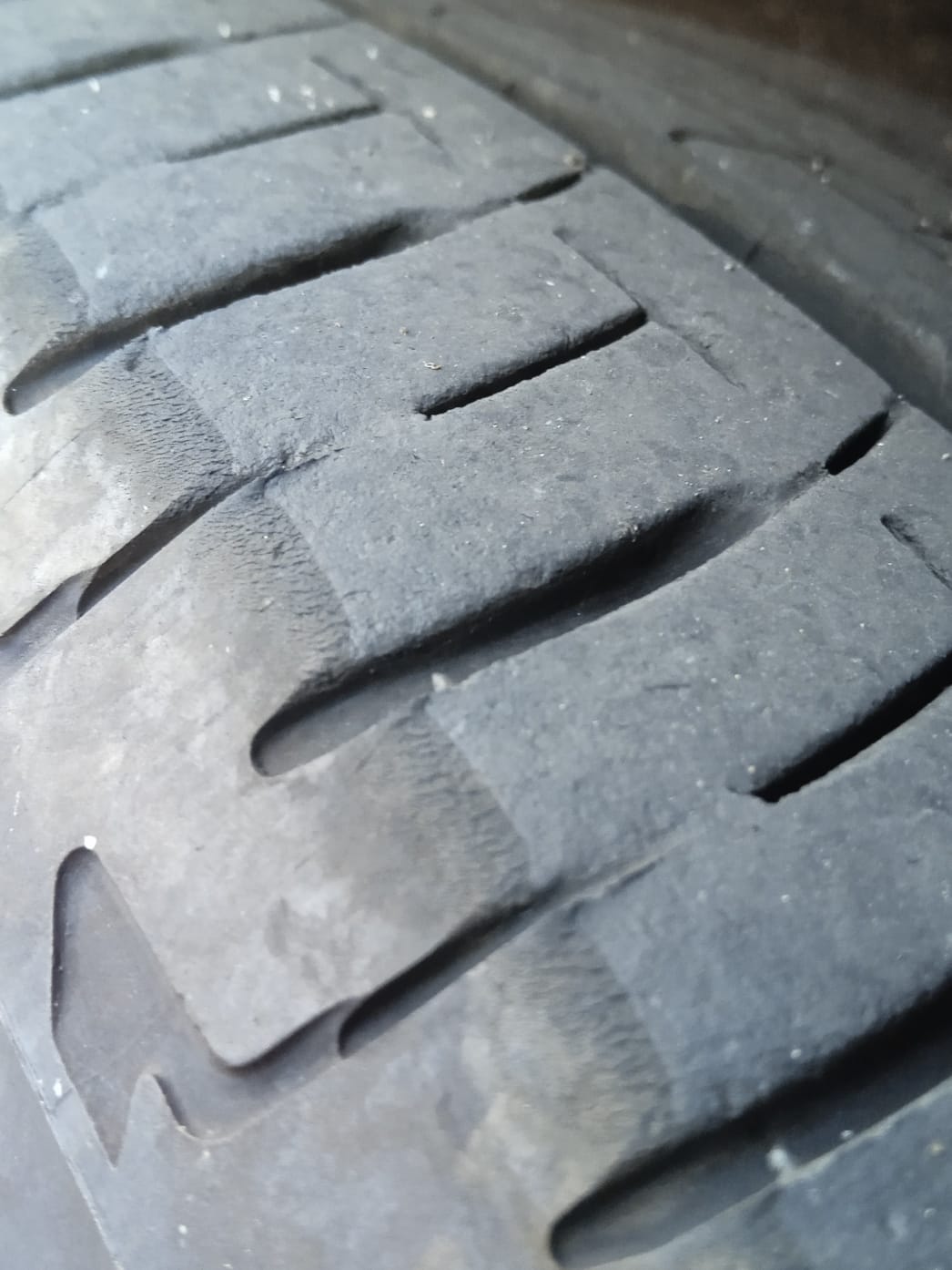

Ho visto che anche dopo una veloce pulita con uno straccio bagnato rimane la differenza di colore con il bordo esterno. (vedi foto in allegato)
Sono consumati più all'esterno. Non c'è però differenza tra pneumatico destro e sinistro.
Nel mio caso ho percorso molte migliaia di km con la pressione bassa con l'auto nuova prima di accorgermene. Questo penso possa aver influito nel consumare più l'esterno di entrambi i pneumatici.

Nel mio caso ho percorso molte migliaia di km con la pressione bassa con l'auto nuova prima di accorgermene....
Sulla mia Swift basta una gomma sgonfia che il display del cdb mostra SOLO la panoramica dell'auto col monitoraggio dei 4 pneumatici. Puoi togliere quella schermata solo per pochi istanti, pertanto è talmente fastidiosa che diventa difficile già farci poche decine di km, figuriamoci migliaia...
Mi spiego meglio: dopo circa 6 mesi dall'acquisto dell'auto é uscito l'avviso sul display che la gomma anteriore destra era sgonfia. Mi sono subito recato dal gommista che mi ha riferito che entrambe le gomme anteriori avevano una pressione bassa.
In seguito alle parole del gommista ho creduto di aver viaggiato a lungo con la pressione (magari anche solo di poco) bassa.
