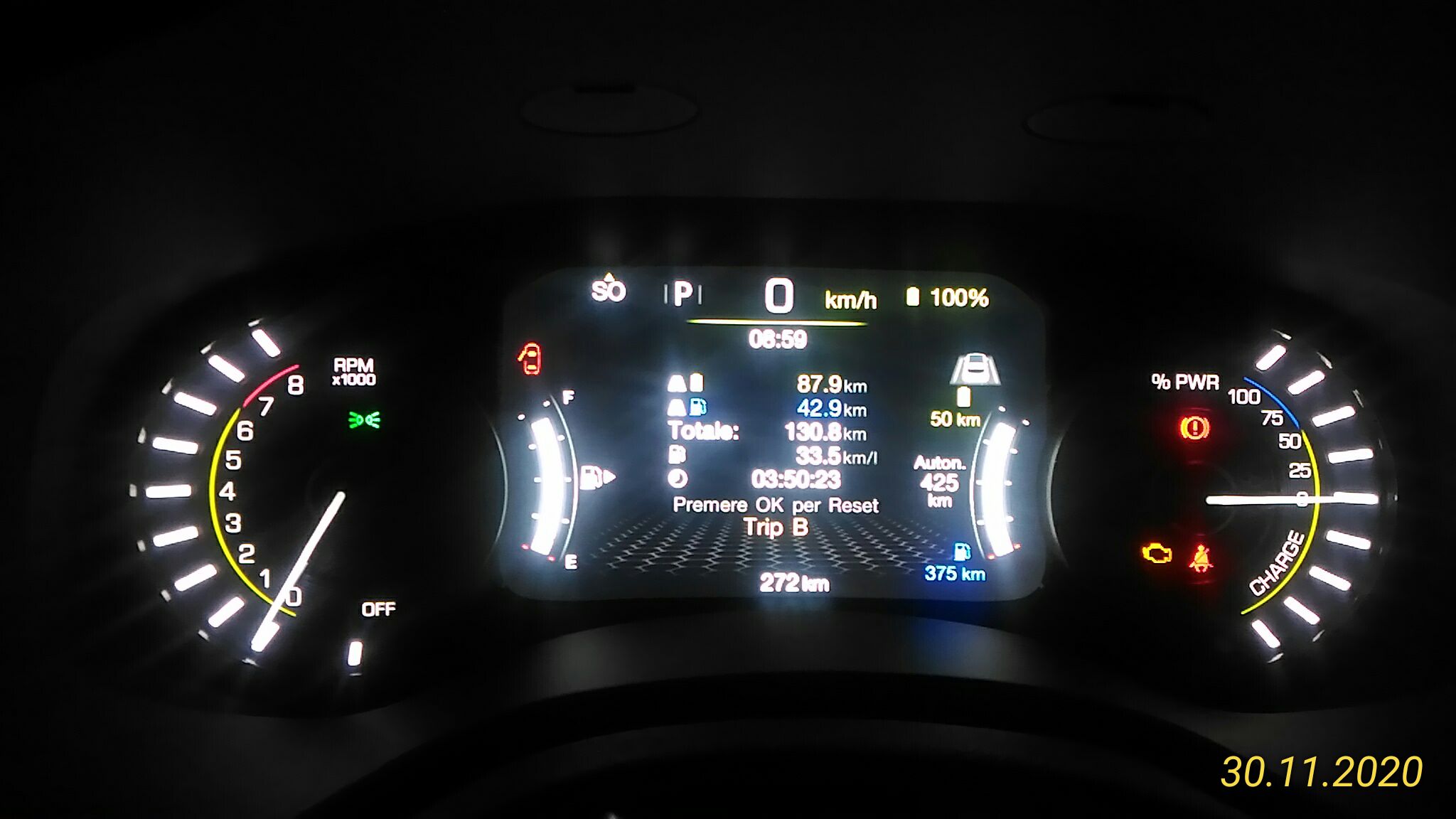

Ho ritrovato una vecchia foto, l'auto aveva percorso solo 272 km e come si vede su 130 km percorsi in città, 88 sono stati fatti in elettrico (50 di carica e 38 rigenerazione) e 42 a benzina, con un consumo medio di 33.5 km/l indicato......aumentando il tragitto il consumo medio viene pian piano eroso e più aumenta la velocità, quindi in extraurbano ed autostrada e più la cosa è evidente.

No, :emoji_laughing:, semplicemente che ii consumi a benzina delle Plug-in variano molto a seconda della lunghezza del percorso.....non si può fare come per esempio nelle full-hybrid, perché quei 50/60 km disponibili solo in elettrico sballano tutti i conti.....i CdB nella media considerano comunque il totale dei km percorsi.
