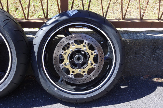

Per il cambio gomme della moto, le smonto, porto solo le ruote ed assisto all'operazione, anche il bilanciamento.
Alcuni sono dei "cani" ho assistito ad un cambio gomme non mie, con smontaggio dalla moto, peggio che in Africa.

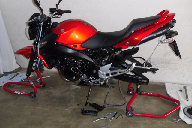

Ottimo suggerimento. Imparerò anche a tirare giù le ruote della moto, finora mi ero concentrato su pulizia corpo farfallato, air box, candele, cavo frizione, olio e filtro motore, pastiglie freno…
Insomma bisogna imparare a farsele da sé le cose, così mi farò anche pignone e corona e manderò a f…. tutti i meccanici

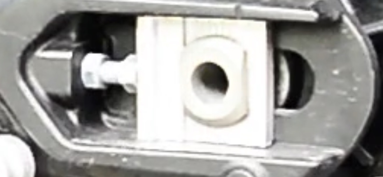

Devi staccare la parte chiara?
Purtroppo ho preso da un video su YouTube, l’immagine è sovraesposta
È quel cerchio con i due lati tagliati. In pratica il lato dritto poggia sul tendicatena. Ma era talmente tirato che girando il dado dal’altra parte invece di svitarsi ha “mangiato” il tendicatena facendoci un buco
Il problema è che non è un bullone normale
È come in foto , credo sia da 24 e una chiave non passa nel forcellone. Dovrò inventarmi qualcosa
Se hai il perno forato con un buco di diametro abbastanza grande puoi provare a bloccarci dentro un tassello di quelli con il perno filettato, dove metterai dado e controdado per tenerlo fermo, diversamente dovresti costruire un blocchetto con una scanalatura larga e profonda come il quadro del perno, magari con un dado saldato e ti fai aiutare da qualcuno che la tega spinta contro il perno e ferma.
l'ultima spiaggia direi che è quella di saldare un dado sul perno, però lo rovini anche se rimane recuperabile togliendolo, molando e verniciandolo.
Il tutto scaldando con il phon da carrozziere il dado che non si svita.
Comunque è vero quello che hanno scritto: mai andare da un gommista che non faccia espressamente moto a cambiare le gomme da ruote montate, non sono capaci, ad un mio amico hanno rimontato tutto senza un distanziale e ha rovinato il mozzo.
io me le cambio da solo, giusto ieri quella del 950, l'unico problema è la riequilibratura che vado un po' ad occhio.
uso uno smontagomme manuale ma ci si riesce anche senza, certo con i tubeless bisogna stare un po' attenti.
quelle poi della moto da fuoristrada con le mousse i gommisti non le montano proprio.
tra l'altro non ho MAI visto nessun gommista mettere il pallino rosso in corrispondenza della valvola o del fermacopertone per le moto che lo hanno.
