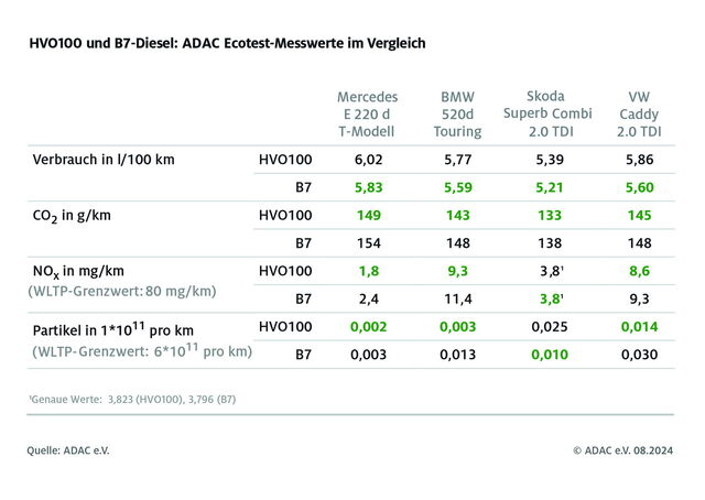

Le differenze ci sono ma mi sembrano più contenute di quanto mi aspettassi
ADAC, credo sia affidabile. Pochi punti %ali a sfavore di HVO per i consumi e a favore per la CO2.
Sui NOx modesto guadagno (tranne col motore VW) idem per i PM, ma sembrano lontane le riduzioni promesse del 90%.
