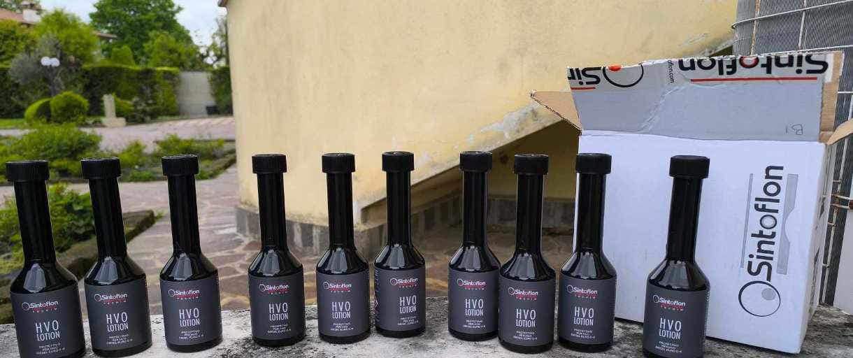

per le auto NON compatibili con l'uso di HVO, auto datate etc etc c'è un apposito prodotto, un additivo, della Sintoflon. Si chiama HVO Lotion, io lo uso con costanza sulla mia anche se sullo sportellino del carburante è presente la dicitura XTL e a libretto riporta la piena compatibilità. Previene le problematiche che possono nascere con l'uso del carburante HVO, compensa la scarsa lubrificazione di pompa e iniettori, è indicato principalmente per le auto che non potrebbero utilizzare HVO. A breve uscirà un ulteriore additivo che incrementerà anche le prestazioni. Comunque proprio stamattina ho effettuato l'ennesimo pieno di HVO, questa volta sono tornato a ENI visto che Tamoil l'auto sembrava non lo "digerisse". Infatti il consumo con un pieno di HVO Tamoil è stato 14.5 km litro, con ENI siamo attorno ai 16 / 16.5, col gasolio normale mai sotto ai 18 km litro. HVO Eni stamattina l'ho pagato 1.659 e avevo pure un voucher ENI di 5 €, il pieno mi è costato 79 € contro 84. Vedremo con questo ENI come andrà, al prossimo giro saluti a tutti
Vedi l'allegato 33697
Se la tua macchina è certificata per l'uso di HVO non ha senso mettere l'additivo. Male non dovrebbe fare, anche se io resto personalmente abbastanza scettico sull'uso di additivi a posteriori. Potresti mettere una foto dell'etichetta del prodotto?
metto l'additivo per un discorso di lubrificazione maggiore di pompa e iniettori, HVO contiene ancora meno zolfo del normale, lo zolfo ha potere lubrificante.......e per un discorso di condensa comunque il prodotto è questo:
SINTOFLON HVO Lotion 125ml Additivo per biocarburante diesel gasolio (autogold.it)

vi metto anche la foto del prodotto che ho acquistato, da quando effettuo hvo lo metto sempre, attualmente i km fatti con hvo e additivo sono circa 7.500
