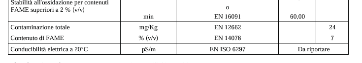

Questa la situazione a gennaio/febbraio 2024 HVO percentuale FAME dichiarata su schede prodotto:
  • IP fame 7%
  • TAMOIL fame 7%
  • ENI fame 0%
  • Q8 fame 0%
  • COSTANTIN fame 0%
  • EUROPAM 0.3%
(Dati raccolti da me tramite siti web delle compagnie elencate)
  • IP fame 7%
  • TAMOIL fame 7%
  • ENI fame 0%
  • Q8 fame 0%
  • COSTANTIN fame 0%
  • EUROPAM 0.3%
Diffidare di chi mescola HVO con FAME! Non ha senso se non risparmiare in modo "meh". Grazie per la lista :emoji_thumbsup:

ho scritto a tamoil alcuni giorni fa, proprio per la scheda tecnica che riporta 7 % di fame, qui la loro risposta:
Gent. le Cliente
In riferimento alla sua richiesta, la informiamo che la scheda tecnica
del HVO che trova sul nostro sito riporta le specifiche di legge che il
carburante deve rispettare per essere venduto in Italia e richiama
direttamente la norma europea UNI EN 15940 per gasoli paraffinici
ottenuti da sintesi o idrotrattamento. La norma concede una percentuale
di FAME fino al 7% v/v.
In ogni caso, Le confermiamo che l’HVO Ecoplus che trova nelle nostre
stazioni di servizio non contiene FAME; anche se la norma di riferimento
permetterebbe la miscelazione di FAME, Tamoil ha deciso di non
miscelare FAME così da garantire al consumatore un prodotto puro e
performante.
Tutto l'HVO al momento è prodotto solo da Eni in due raffinerie (Venezia e Gela) dette "bio", le quali lavorano conto terzi anche per le altre compagnie. Credo che nessuno misceli FAME con l'HVO puro prodotto da Eni. La risposta data a Dani 1969 dovrebbe valere per tutte quelle schede tecniche dove al valore MIN è lasciato il campo vuoto e su MAX c'è 7. Ovviamente solo la risposta ufficiale da parte della compagnia è sicura al 100%.
