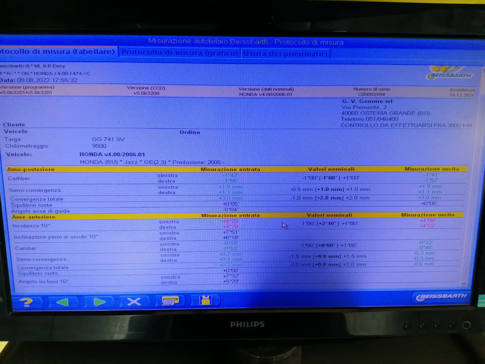

Come ho scritto la Jazz pre-restyling soffre solamente di un problema di angolo di apertura dell'impronta delle ruote (specie anteriori) a terra. E' una scelta Honda per aumentare il comfort ma può creare consumi diversi sui battistrada tra parte interna ed esterna. Il mio gommista se ne è accorto al primo cambio gomma (sulle estive, il primo giro delle invernali ha fatto pochi km) ed è intervenuto modificando il camberaggio (Luglio 2022). Punto. Problema risolto, ora il consumo è uniforme. Ruotando e invertendo le gomme non si nota più un consumo difforme.

Regolato il camber su un mcPherson? Ha le regolazioni sui montanti? O si trattava di convergenza?
Poi, è un "problema" delle Crosstar o è comune anche agli allestimenti non rialzati?
Mi risulta abbia modificato anche il camberaggio sull'anteriore, poi può essere tutto, non ricordo con esattezza.
Comunque ecco le mie regolazioni, se a qualcuno possono servire..
Il "problema" è comune a tutte le Jazz.
Grazie.
Lo chiedevo perchè è molto raro che un mcPherson consenta di regolare la campanatura o camber, è un parametro prefissato in sede di progetto che non si modifica se non cambiando la posizione dell'attacco superiore o regolando degli eccentrici sull'attacco inferiore dell'ammortizzatore, non mi risulta che Jazz abbia mai avuto tali raffinatezze.
