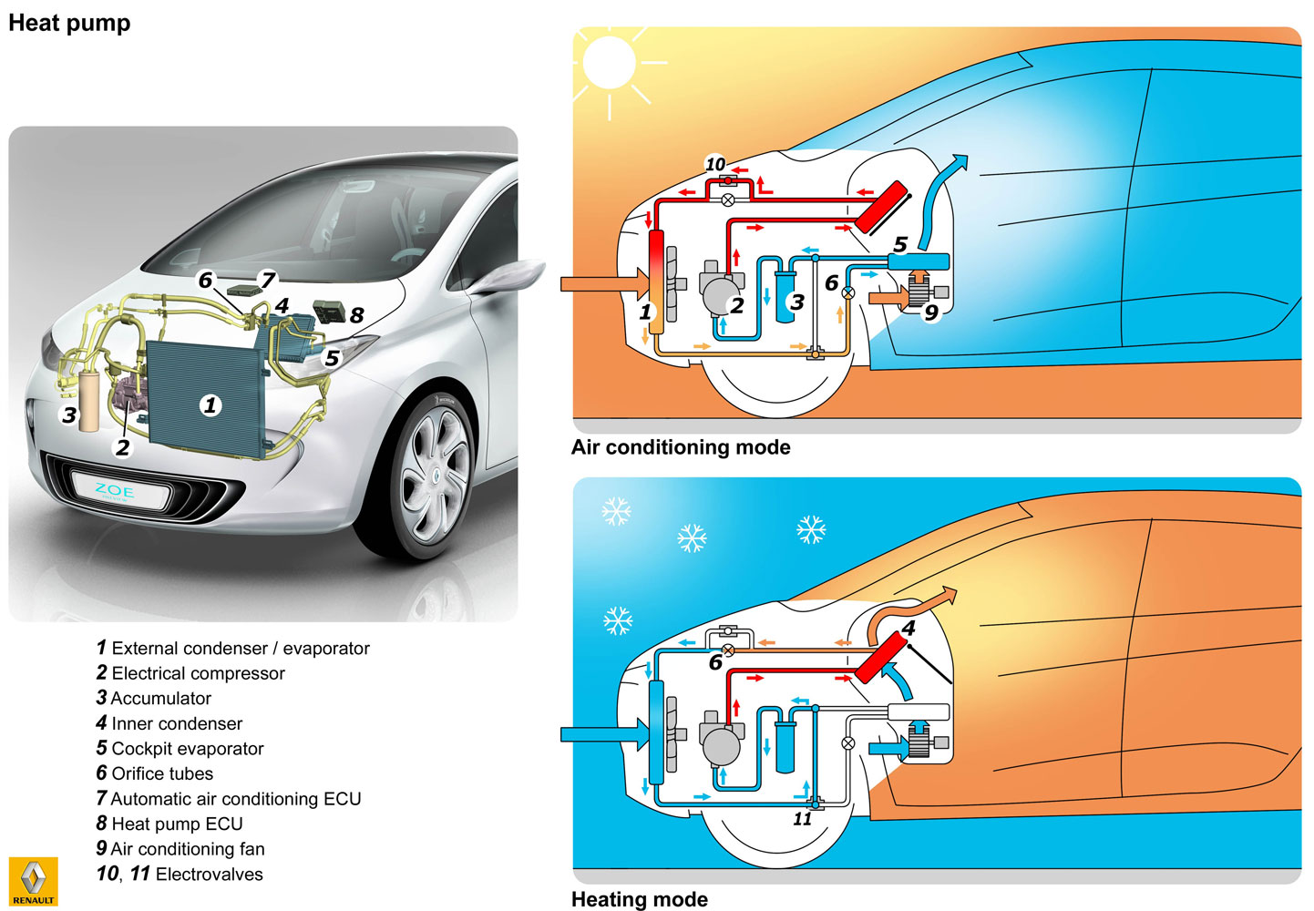

Per completare il discorso sulla climatizzazione di veicoli classici, ibridi, ibridi plugin e bev, va fatto notare come alcune BEV usino un riscaldamento PTC (a resistenze elettriche come le classiche stufette a 220v), altre usino la più efficiente pompa di calore con uno schema descritto dall'immagine allegata: non "invertendo" il circuito come da molti ritenuto ma cambiando il ruolo di condensatore ed evaporatore dello scambiatore frontale ed escludendo a turno gli scambiatori interni all'abitacolo mediante paratoie ed elettrovalvole.
Altro caso, ancora più raffinato, è quello in cui la BEV integra nel circuito di climatizzazione a pompa di calore anche il raffreddamento/riscaldamento dei pacchi batteria, cedendo o recuperando del calore per ottimizzarne il funzionamento.
Nella Jazz HEV non c'è nulla di tutto questo, l'impianto è tradizionale con la sola particolarità dell'azionamento elettrico del compressore.
