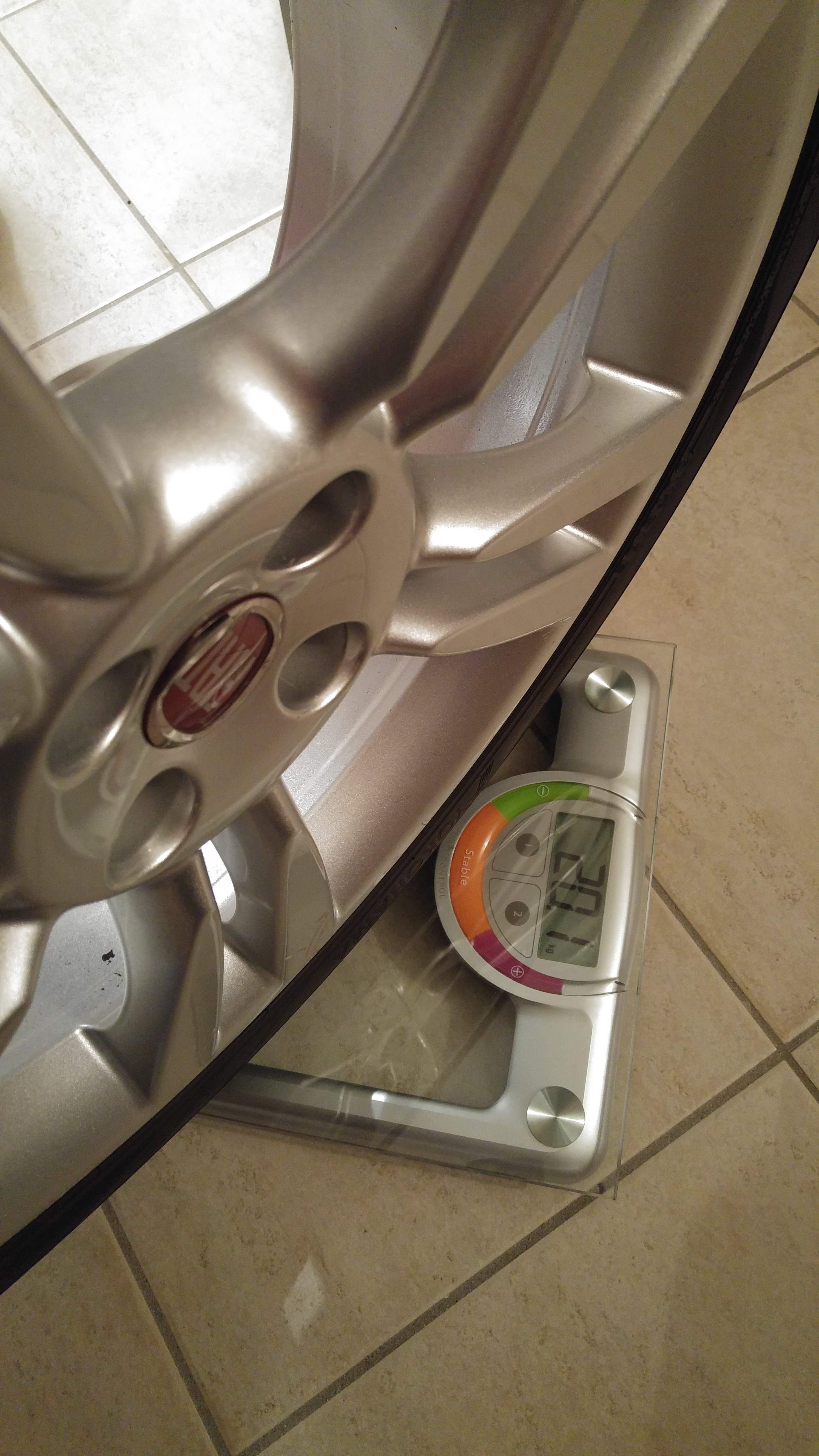

Ho pesato una ruota del treno estivo (attualmente smontato).
Siamo sui 20 kg.
Cerchio originale Fiat da 17" canale 7J con pneumatico 225/45 R17 Yokohama al 50% di usura.
