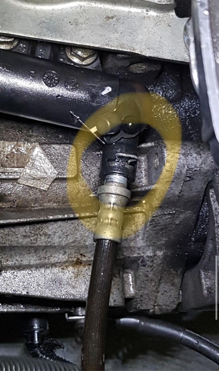

Buonasera a tutti,
è la prima volta che scrivo qua.
Ho un dubbio: ieri sono rimasto a piedi perchè il pedale della frizione è rimasto premuto. Spompato. Il meccanico del soccorso stradale ha aggiustato dicendomi che c’era una graffetta che normalmente tiene un tubetto per lo spurgo che era alzata e quindi era uscito tutto l’olio.
Una settimana prima mi avevano sostituito la frizione interamente. Ho chiesto se per caso nelle operazioni di sostituzione avevano alzato quella graffetta e magari dimenticato di riposizionarla. Hanno risposto di no. Che non l’avevano nemmeno toccata.
Il meccanico di ieri dice che quella graffetta per togliersi deve essere tolta “a mano”, serve fare forza. Non bastano delle vibrazioni a farla saltare via. E che se fosse quella la ragione sarebbe la prima volta “in tutta la sua carriera”. E io infatti non ho mai avuto questo problema e nella settimana con la nuova frizione ho fatto strade normalissime, poca strada e pochi chilometri.
Quindi: secondo voi quella graffetta poteva
saltare?
Magari non è il posto giusto. Io sono abbastanza in pace con la questione ma ho davvero desiderio di condividere questo dilemma. Lo sento come un mistero.
grazie! E buona serata :)

mah, per conto mio hanno tolto il fermaglio per sfilare il tubo che porta l'olio al pistoncino per smontare tutto e poi non l'hanno rimesso bene... detto dopo aver visto una foto al computer, quindi posso anche sbagliare.
certamente, in effetti anche io penso questo non essendo un meccanico e conoscendo due rudimenti di meccanica o semplice fisica.
sempre ammesso che il secondo meccanico non l'abbia tolta apposta ma evidentemente non ha senso spingersi nella cospirazione.
rimane che il primo meccanico ha dichiarato che quel tubo nelle operazioni di sostituzione della frizione "non l'ha minimamente toccato".
Grazie Albert
mettiamo che abbia spostato il pistocino senza staccare il tubo, forse spostandolo non se ne è accorto che il fermaglio si è agganciato da qualche parte e tirando si è sfilato, di più non saprei cosa dire...mi sfugge, che macchina è?
è una Grande Punto del 2008.
potrebbe essere come hai detto tu. Mi fa strano che lui l'abbia categoricamente non preso in considerazione. Lasciando, in maniera sottointesa, aperte solo tre possibilità: vibrazioni in corsa, atto di auto-sabotaggio, meccanico n°2 giocherellone.
La cosa reale è che il pedale ha smesso di funzionare in corsa a 130 in corsia di sorpasso.
Grazie Albert per lo scambio, al di là dell'evento trovo ci sia un potenziale narrativo notevole.
