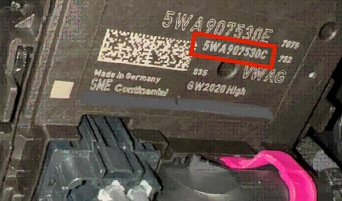

se non ti appare nessun richiamo e' molto probabile che hai la centralina del gateway col numero di parte 5WA907530B invece del 5WA907530C.
Le due centraline sono diverso a livello hardware e quindi non e' possibile usare l'aggiornamento firmware/software del Gateway C.
Una soluzione sarebbe di far sostituire quella centralina ma dipende tutto da VW Germania... che ora appunto pare NON le cambia piu !
Cmq per essere sicuro che hai quella centralina basta cercarla sotto/dietro al piantone del volante...
eccola:

ecco la centralina gateway in foto !
